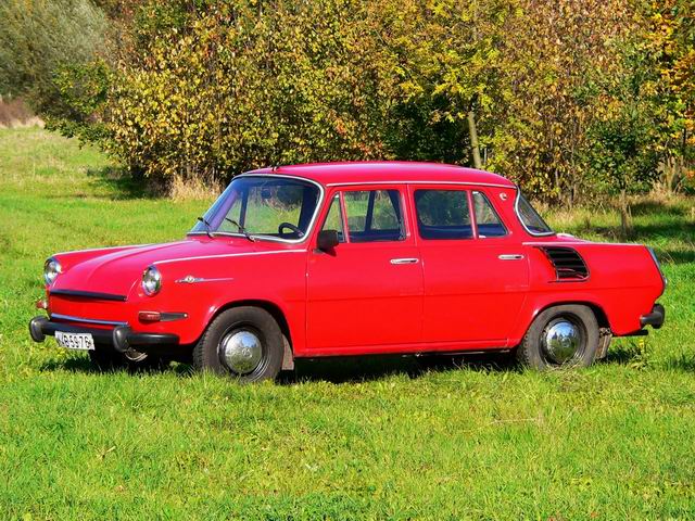

já si kupil mazla ted o víkendu (podauto r.v.1965) a rozhodně ho dám "na špalky" at to nestojí na pneumatikách. baterku ven z auta a do sklepa. do chladiče a odstřikovačů nemrznoucí směsy a raději pro nižší teploty (alespon -25C), všeachny bumové věci natít silikonovým olejem a lak naleštit leštěnkou ... pak si jsem jistý že to přežije v pohodě... snad jen ještě plašičku na hlodavce pokud to hrozí :-)

Naše se jmenuje "Jahůdka" Š1000MB
