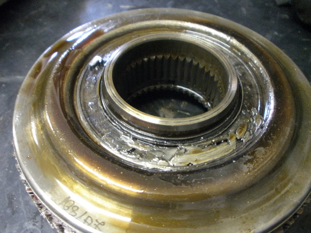

Ten mezinápravák jsem jednomu zákazníkovi měnil taky a to ze stejného důvodu.
viz foto:

libovka: jj, přesně takhle vypadalo i to naše. musím sem konečně dát ty fotky...
Po kolika kilometrech se to stalo?

#13 Příspěvek od libovka »
Tohle je po 120tis.

nie moc pekne foto...... :cry:
