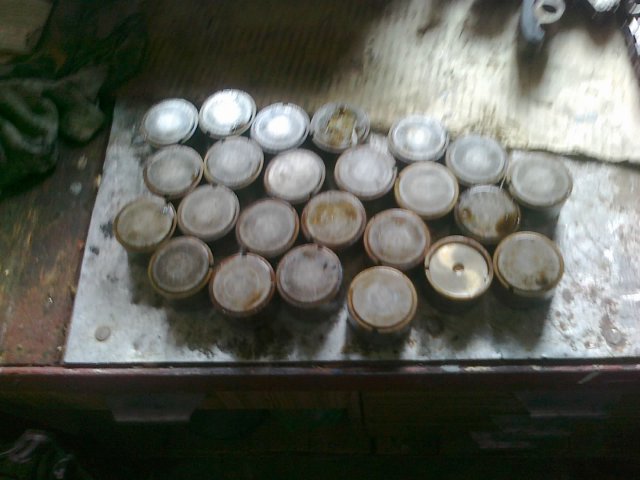

To nejsou hydra,ale jen misky ve kterých jsou zapuštěné takové pecky(podložky) a každá má jinou výšku. Změříš ventilové vůle a když na nějakém ventilu bude malá nebo velká vůle,tak tu pecku vytáhneš a změříš a dopočítáš kolik ti chybí na správnou vůli a vyměníš za podložku se správnou výškou.
Tady je to na fotce trochu vidět:
