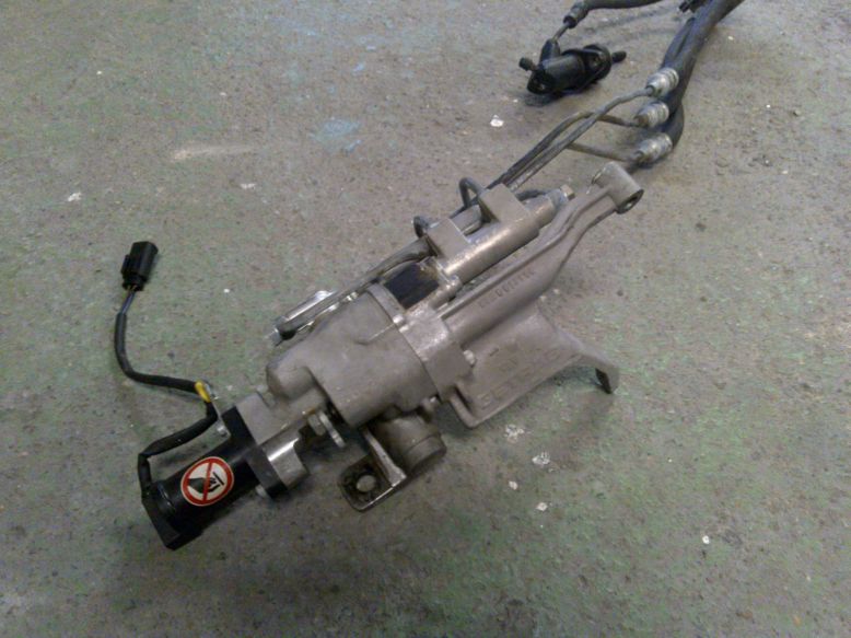

jasny,ten hydr system je zakončen uplně stejně,i zajištěn na vypínací tyčce do přev.,defakto pokud nikomu nevadí ta páka mazi 5-6kvlt a že múže kdikoliv dát zpátečku,tak přesně tak ,vyhodíš a dáš man kulisu :)

Takže jestli tomu dobře rozumím, tak pokud "jen" vyhodím ten hydr. systém můžu už jezdit, ale bude tam to řazení s možností kdykoliv zařadit zpátečku. Pokud bych tohle chtěl eliminovat, tak stačí koupit novou kulisu pro manual a dát jí místo té z SMG a už to bude plnohodnotná Manual převodovka i se správným vedením fofr klacku bez toho aniž bych zařadil zpátečku. Je to tak? Pochopil sem to správně?
Dál mě napadlo, že by se musela vyměnit přístrojovka s budíkama páč u SMG je tam speciální okénko ve kterém se zobrazují aktuálně zařazený rychlosti.
Či mě kamarád poukázal na to zda nebude i jinak objemově velká brzdová nádobka jelikož manuál bere olej rovněž z ní. Koupit rovněž spodní i horní spojkový válec.
No ono, aby to vše bylo jak má být, tak to zase taková sranda asi nebude. Možná mě nezbude opravdu nic jinýho než si opravdu počkat na originální manual. 8)

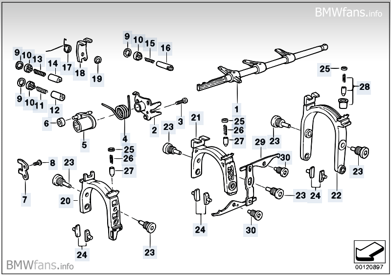

néé tak úplně,pokud chceš aby byla fakt man tak jí musíš rozpůlit,vyměnit jednu maličkost,do obalu nechat vyfrézovat dvě díry(jsou skoro hotové z fabriky ,jen projet cca 3mm stěny)do nich dát chybějící aretáční válečky+pružinky(to vše koupit za pár éček nebo použít z jakékoliv manBMW přev ja to vzal z e36/316i), udělat výčka a je z ní čistokrevny manual(viz obr díly 5,6,11,12,13,14)
spojkovy váleček použiješ,i spojka je stejná atd,jen dodáš pedál,nádobka je taky ok,jen oddělat zaslepenou dírumnebo použít prostě jinou :lol:
padál s válcem zas prostě použiješ z jiného báwa 8)
v budíkách odpojíš jeden štekr a nic ti tam svítit nebude jen tam hold nebude ukazatel tep oleje
z té zaměnitelnosti dílu sem byl prostě unešenej ,prostě to pásne z e36 do e46 atd :twisted:
