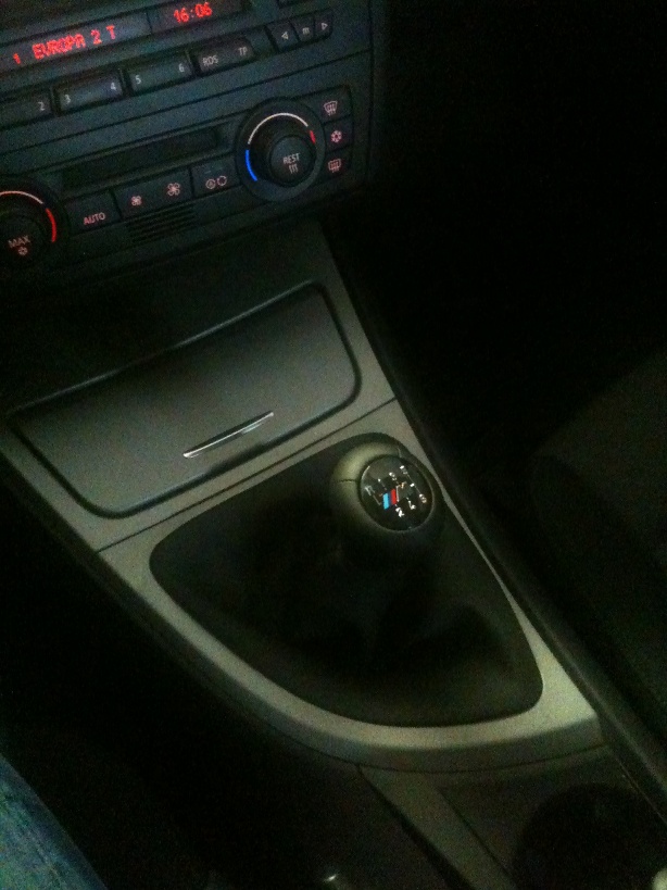

#11 Příspěvek od FrankDrebin »
Dekuji uctive za tu fotku interieru :wink: Tak to jdu objednat :D

FrankDrebin
Příspěvky: 149
Registrován: pon 29.11.2010 01:00
#14 Příspěvek od FrankDrebin »
Tak radicka uz je v aute :D A Rikine, diky za super tip, ta radicka je vazne super, material hrozne prijemnej a i tvarove jde krasne do ruky :wink: Jeste jednou moc diky a :respect:
