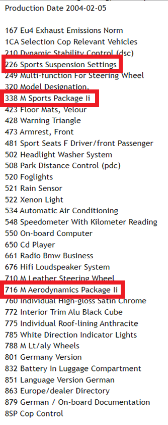

Já to tam mám například takhle (viz obrázek)
Ještě jsem si všiml, že mám originální tlumiče a pružiny z BMW a ty pružiny mají na sobě M trikoloru, což asi značí, že to je ten sport podvozek, tak se můžeš podívat, jestli to tam taky nemáš ...

Pokud se nepletu, tak 716 M Aerodynamic jsou nárazníky (přední, zadní, prahy a lip na kufru), 338 M sports package by údajně měly být jiný ramena a uložení než je běžné a 226 sport suspension by měl být tvrdší snížený podvozek, který ale 325i a 330i můžou mít v základu... Je to celkem složité a dneska už v podstatě asi nikdo neví, co to přesně znamená a spíš se o tom lidi jen dohadují...
Trochu může napovědět ETK...
Po zadání S226 vyskočí tyto díly:
http://bmwfans.info/parts-catalog/E46-C ... on?s=S226A
Tedy tlumiče, pružiny, stabilizátory, stabilizační tyčky....
Po zadání S338A:
http://bmwfans.info/parts-catalog/E46-C ... on?s=S338A
Tam je dost dílů, které jsou asi jen související, ale hlavní jsou tam ty ramena s uložením...
Po zadání S716A:
http://bmwfans.info/parts-catalog/E46-T ... on?s=S716A
Je tam vidět hlavně nárazník, air ducty pro nárazníky, podběhy k nárazníkům a pak balíček karbonových splitterů a difozoru, který se opět montuje do m-paket nárazníků - balíček se už nedá koupit...
