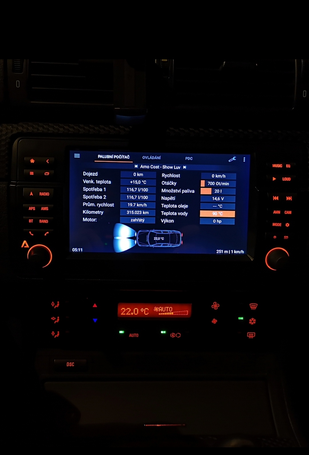

Tohle je docela jiná liga. Zaprvé to vypadá opravdu jako origo MK4 navi, můžeš si to nakofigurovat dle libosti, tam ti doporučím připlatit za výkon a DSP procesor, protože s DSP procesorem to auto zní parádně i se sériovýma reprákama. Sám mám jen HiFi (to je pod H&K) a nikdo, kdo slyšel hrát E46tku mi nevěří, že tam mám originální repro. Dál doporučují připlatit za iBus App a Resler modul, protože ti to propojí 2din s CAN bus sběrnicí a běží ti na tom komplet palubní PC, ukazuje ti to otevřené dveře, okýnka, dokonce to ukazuje grafické zobrazení PDC sensorů nebo když si připlatíš za couvací kameru, tak tu samozřejmě také. Nakóduješ si přes to světelné funkce, trojblik blinkrů, zamykání a všechno možný, ale je to dělané jednoduše, nevrtáš se v žádném kódování, ale jen si najdeš požadovanou funkci a zapneš nebo vypneš, případně nastavíš nějakou hodnotu, jako třeba kolikrát má bliknout blinkr nebo tak...
Z nevýhod toho moc není... jako asi bych ocenil lepší display, ale to už se u těhle jednotek asi nedočkáme, ale jinak to funguje výborně. Ještě k tomu mám OBD2 WiFi modul, který mám nastálo v OBD zásuvce a program Torque, to je v podstatě diagnostika, sledování live dat a tak... takže plno problémů odhalíš hned v autě.

Vypadá, že tomu rozumíš tak se ještě zeptám. Dá se na E46ce nastavit ať se rožnou světla po odemknutí a naopak zhasnou po zamknutí auta na dálku?

E46 coming home svetla umi v te podobe, ze kdyz po vypnuti zapalovani probliknes dalkove, na minutu a pul se rozsviti potkavacky. Zadne welcome svetla se nekonaji. Rozdil muze udelat prave zminovana Resler aplikace nebo jiny ibus oblbovak, ktery se proste napoji na sbernici a napajeni. Nicmene vse ma sve omezeni, pokud nakonfigurujes moc bestandardnich funkci zaroven, zahlti to sbernici a spousta veci fungovat prestane.

Asi tak, jak napsal FX. Řešením je Resler modul a aplikace ibus app. Mně se po updatu softwaru aktivovala funkce welcome me a follow me home. Asi chtěli ukázat, že po aktualizaci už soft pozná, že máš xenony a nebude ti je zbytečně opotrebovavat. Takže když odemknu, bliknou normálně blinkry, přitom probliknou dálková a přejdou na parkovací a vtu chvíli se rozsvítí mlhovky. Ty svitej společně s těma parkovackama asi 5 vteřin a pak to celé zhasne.
Jako vypadá to zvláštně, nicméně se to dá celé na dva kliky vypnout, případně si upravit co má svítit a jak dlouho... Tohle mi přišlo jako nějaká demonstrace toho, co všechno se na tom dá dělat.
