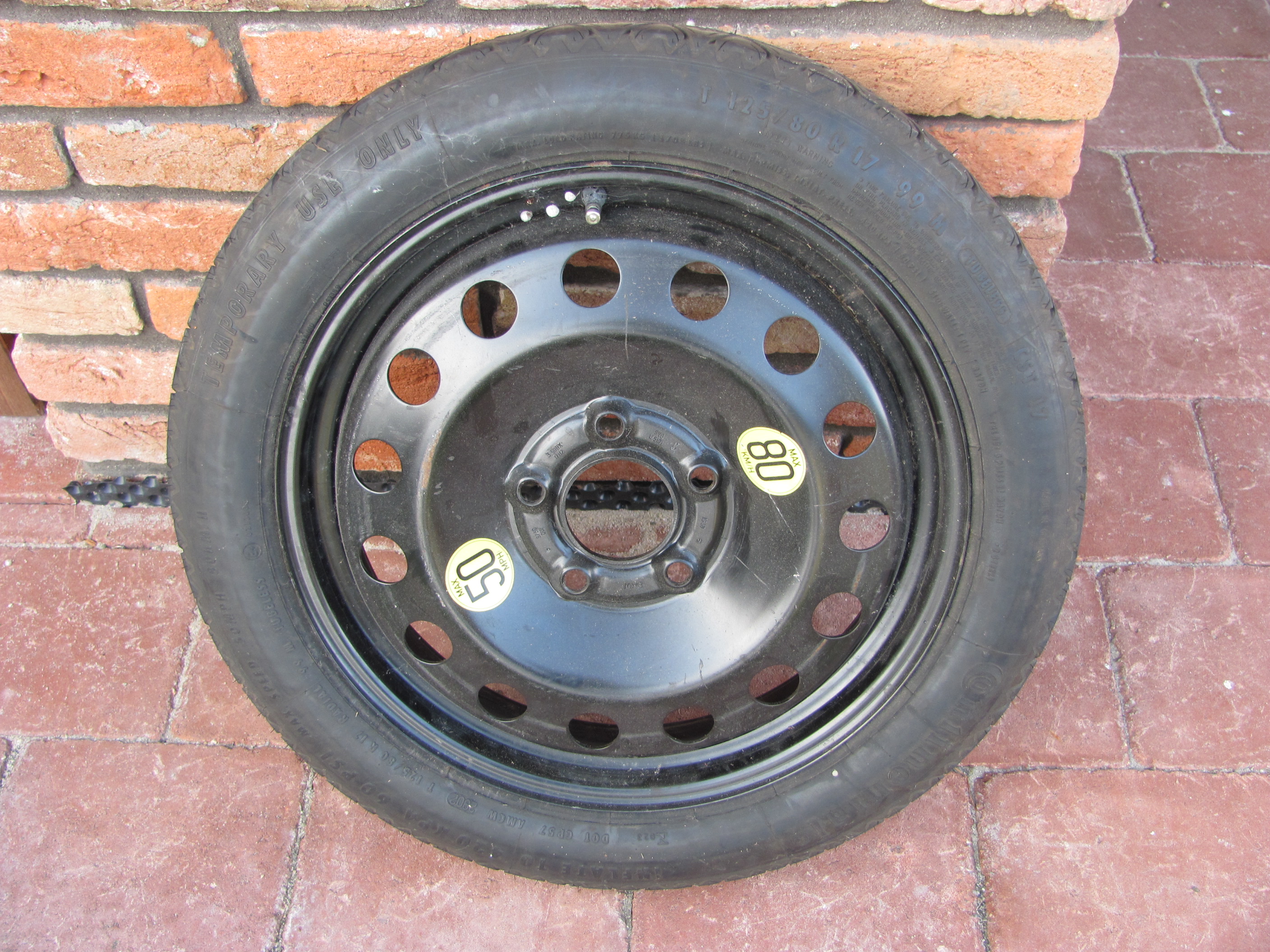

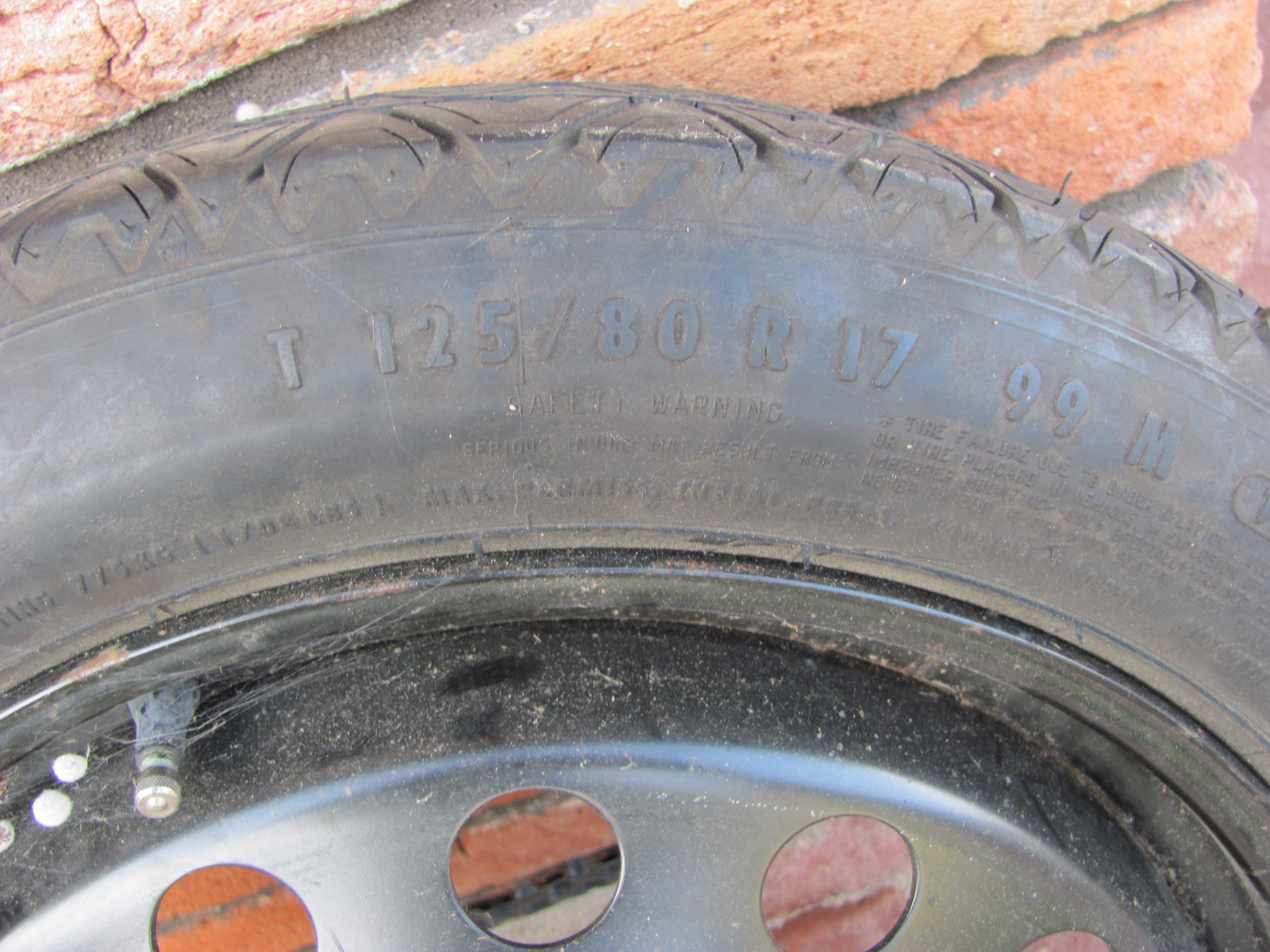

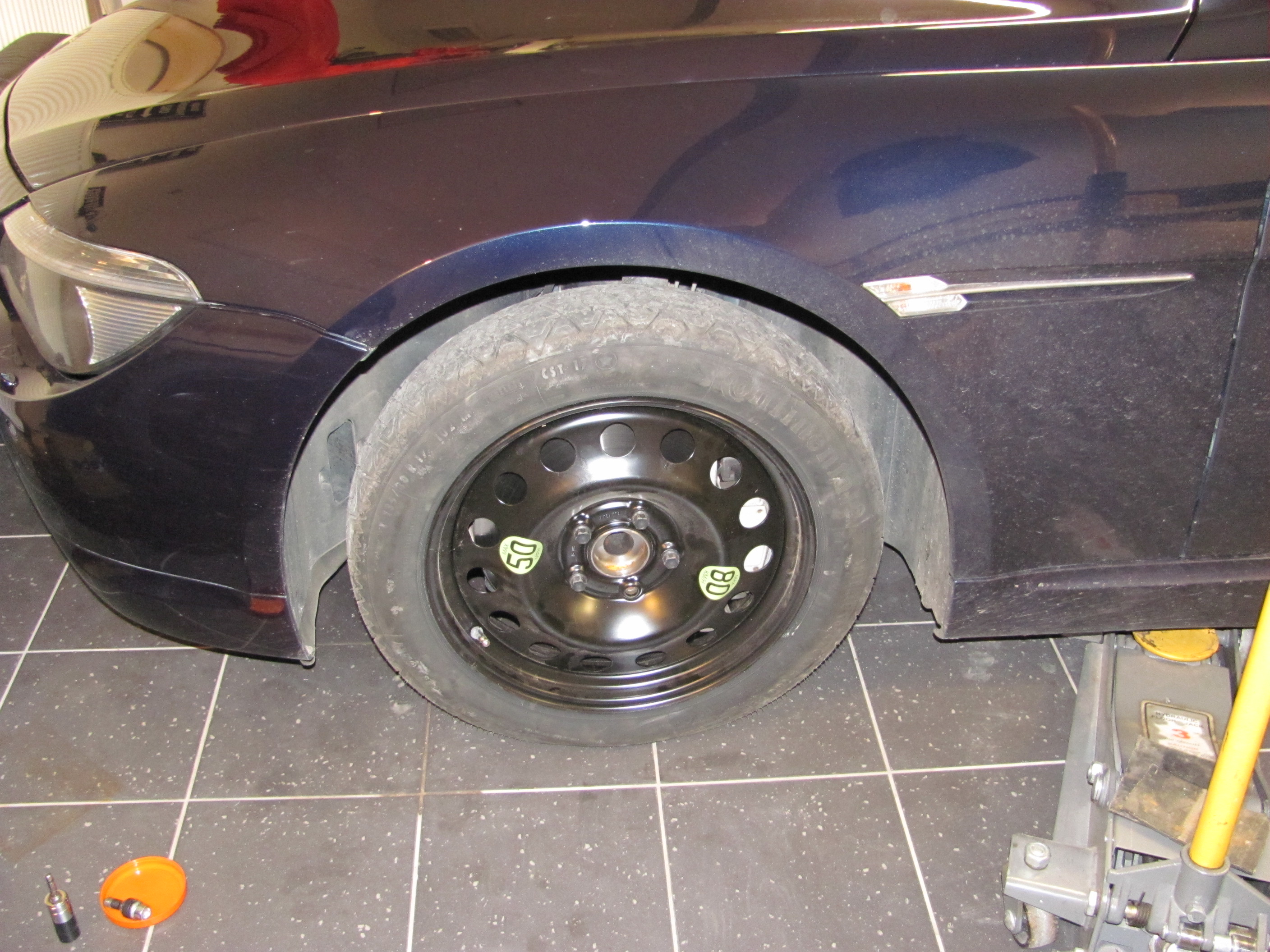

No právě....co jsem koukal na takové ty zalepovací spreje, tak tam píšou, že do max.šíře pneu 195mm....ty sady s kompresůrkem už to asi dokážou nafoukat, ale stejně člověk musí doufat, že díra nebude velká a to lepidlo to dokáže zalepit...
Jsem si právě myslel, že nejlepší bude ta dojezdová rezerva...tak jsem si koupil 125/80 R17 (stejný rozměr jaký pro e63 nabízí i ten web dojezdova-kola.cz) a nepasuje to...na přední kolo tomu vadí třmen...zadní jsem už ani nezkoušel....

Dojezdovka musí normálně pasovat dopředu, žádný přehazování kol na cestě
to Gerchan - potřebuješ akorát 17" s menším ET, tuhle co máš má ET32 ideál pro E46 a jiné. Dojezdovku s ET18 tam normálně dáš, ideálně s rozměrem pneu 135/80/17 nebo 135/90/17.
U X6 je na dojezdovce rovnou díra 74,1 aby pasovala na obě nápravy, když tam odborníci v Bmw vymysleli takovou specialitu (rozdílný středovky)
otec se tento rok vracel s 6er z Chorvatska na dojezdovce (blbě píchlá guma na kraji kordu), nějakých 550km a dojel do ČR. Nakonec byl rád za to že ji tam má

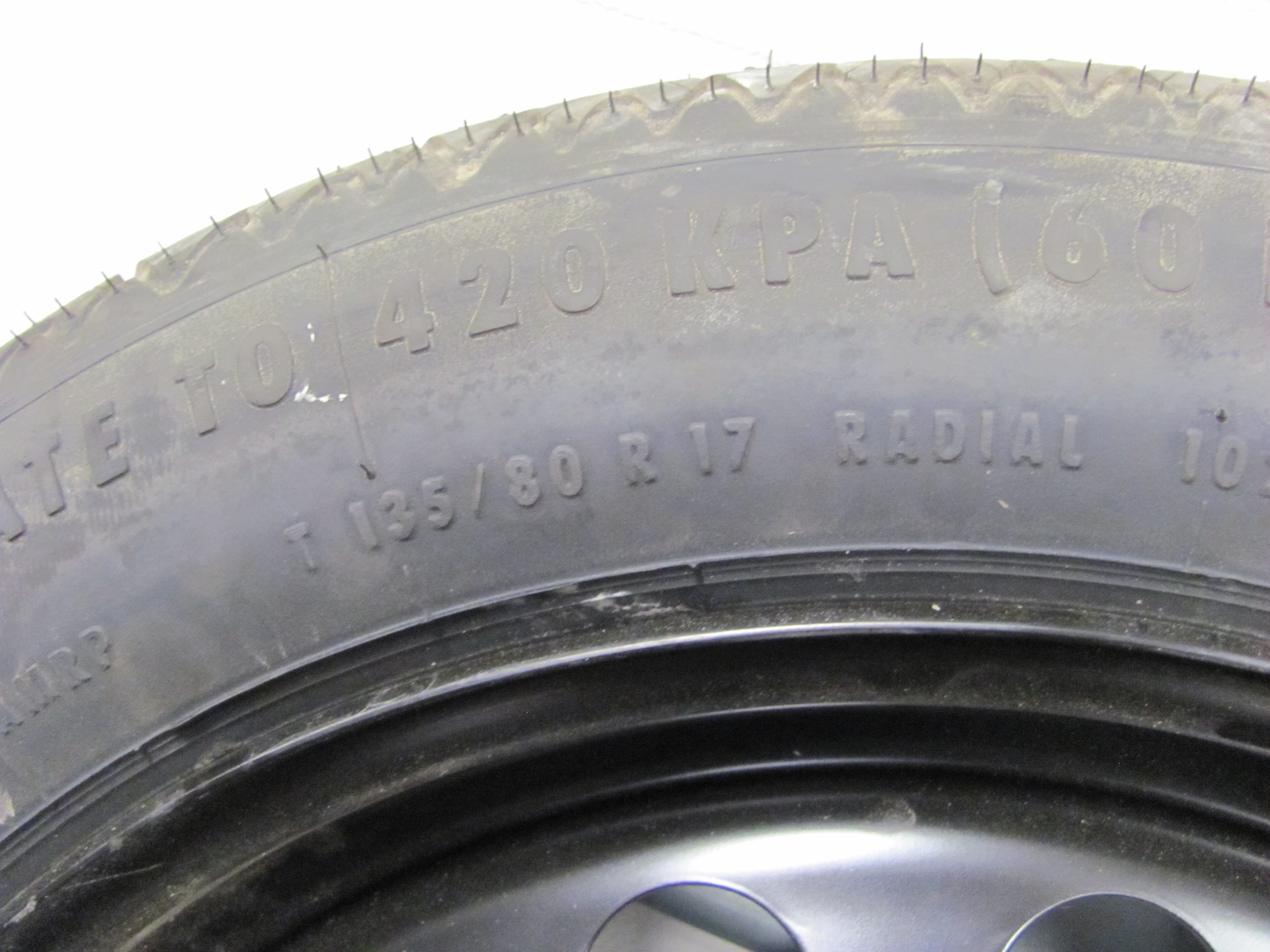

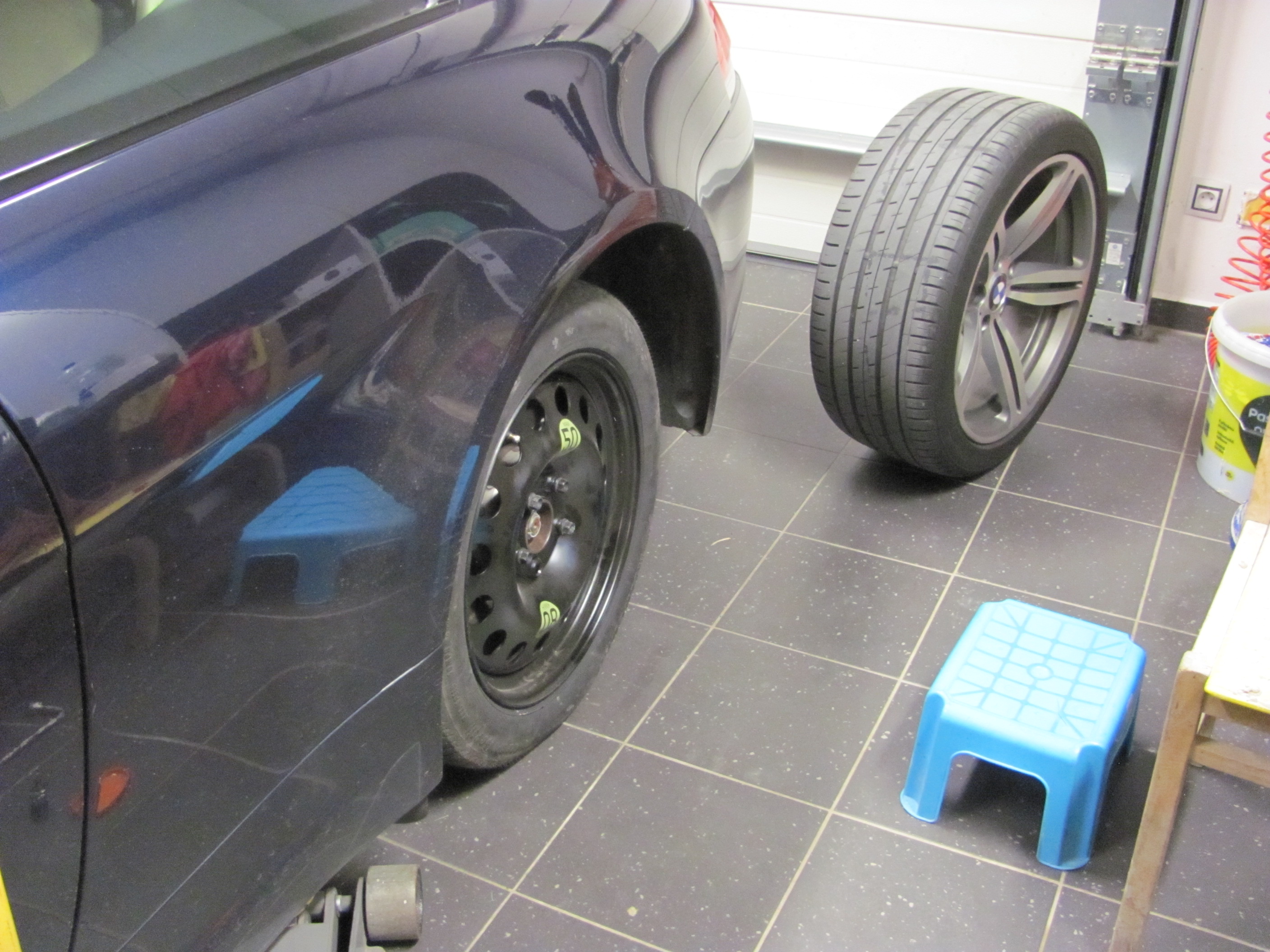

Tak mohu potvrdit slova Vráblíkova - 135/80 R17 et18 (rezerva z e60) tam pasuje.
Sehnal jsem i s tou polystyrenovou výplní s heverem a klíčem. Ještě koupím ten fusak a bude to.
