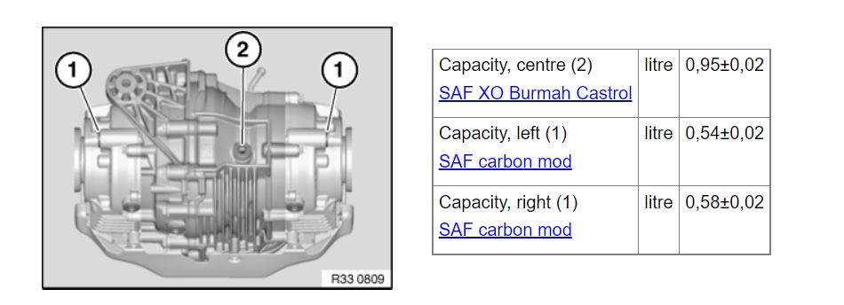

Tak jsem se k výměně oleje v difu dostal až teď, ale koukám jako blázen. Na zadním dif jsou tři výpušťáky a samozřejmě tři kontrolní šrouby. To je tak sofistikovaně rozdělený ? Je všude stejná náplň? Kolik tam toho celkem vejde? Ví někdo pls?

tak to máš qmv diferenciál
http://bmwfans.info/parts-catalog/F15/E ... _mounting/
má tři kapsy na dva různý oleje, do každy kapsy se dává předepsaný množství, neplní se až nahoru, na obrázku údaje z tisu
mám ten samej na E71, koupil jsem oleje originál v BMW, jsou doslova a do písmene mastný
nebo místo toho SAF Carbon Mod (900 Kč za 0,5l) někdo dává Syntrax 75W-90

Díky moc za info. Do předního difu máš taky přesnou specifikaci náplně? Našel jsem jen že tam má být hypoidní olej. Jinak motorizace 35i (N55) a velká spokojenost.

do předního stejnej jako do prostřední kapsy vzadu, ale koukám že u F15 se tenhle olej liší podle data výroby a - před/po 7/2011 je jinej viz ETK
