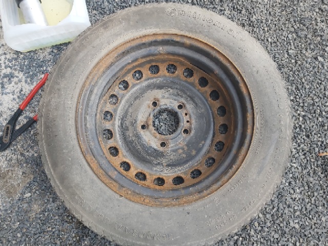

Ono kdyz to chci zvednout vysoko, abych pod to vlezl, tak to musim delat jeste jinak, protoze pojizdnym heverem (takovy ten obyc. ze supermarketu) se nedostanu pod auto, takze si to musim prizvednout origo heverem za zvedaci body, pak teprve pojizdnym. Tim zvednu predek za srouby u ok silacu, dobre to zapdne do misky na tom zvedaku a zadek zvedam podobne, nejdrive origo za zvedaci body a pak ten pojizdny za sroub silace napravnice, ne za napravnici, tam by to mohlo sklouznout... a kdyz to zvedam jinde, nez za zvedaci body, tak do tech muzu dat podpery vysroubovane na vyssi velikost. Ale vetsinou se pod to nevejdu, takze kdyz menim olej, zvednu predek z obou stran...

Ale abych se dostal ještě k tomu překvapivému........když jsem dořešil ten palivový filtr, tak kromě toho, že jsem zjistil, že na zadním blatníku u přechodu k prahu je všude krupička a začíná to tam reznout, tak velké překvapení bylo s rezervou.....
Ta krupička jsou tedy zatím jen povrchové bublinky.....což v tomto věku auta se dá asi očekávat, ale nepotěšilo mě to:-). No nic, to jsem řešit nechtěl.....
Nicméně jsem okukoval diferák, jak tam vyměním olej a řekl jsem si, že bude fajn tam mít trochu místa a tak že vyndám rezervu. Chvilku to trvalo, než se mě to podařilo a pak na mě vypadlo cosi zrezlého a tuna bordelu:-).
No, vzal jsem tedy drátěný kartáč a oloupal zaschlé bahno z pneumatiky a ze vzorku pneu a rovnou jsem vzal i rez z plecháče, kde ho bylo celkem dost. Pak jsem zajel k myčce a umyl jak rezervu, tak i plastový kryt, který byl jako prase. Byly tam větve, bahno, listí.....
Co jsem nevěděl, že od rezervy vede hadička do plastového krytu a vyústění je z boku plastu, kde se dá zkontrolovat tlak pneu aniž by se musela demontovat. Bohužel celá hadice se mě rozpadla v ruce. Kov zrezivěl, hadička zpuchřela......
Pozitivní bylo, že rezerva byla stále nafouknutá:-) a to celkem přesně.....
Otázka je.....v katalogu nemůžu tuto hadičku a celé připojení nikde najít. Skoro to vypadá, jako by byla součástí plastového překrytu. Ale to by mě fakt naštvalo.....
Netušíte někdo?
Další možnost pak bude zachránit ten plastový kousek a zbytek nějak dobastlit třeba z věcí od jízdního kola......
Nicméně závěr je takový, že nejen by spolujezdec musel vézt píchlé kolo na klíně, jak psal Kudrnáč o pár příspěvků dříve, ale ve chvíli, kdy v noci píchnu a čirou náhodou se mě podaří vyndat vůbec rezervu z auta....no a pak bych zjistil v jakém je stavu, tak bych to vše zahodil do pangejtu a volal odtahovku:-)......
Takže nechci být prudil, ale asi by bylo fajn si zkontrolovat stav rezervy:-).......

Moje rezerva vypadala dost podobne, vzal jsem to kartacem na vrtacce, pak zakladovka a alkyton. Nevypada uplne jako nova, ale lepsi nez rezata. Stejne tak se rozpadl jeden konec toho vedeni. Kolo bylo take nafoukle a OK. Vedeni jsem odpojil a neresim, treba casem to nejak nabastlim, ale ja uvazuju, ze tu patnactku vymenim za sedmnactku, jestli mi nekdo potvrdi, ze je stejne vysoka a siroka
Mam vpredu vetsi kotouce, takze takova pakarna, kdybych pichnul predni, tak musim dat dopredu kolo zezadu a dozadu tu rezervu a nejak opatrne dojet (to mam jeste dvojrozmery kola)
ja premyslel, ze bych k te rezerve dal nejakou sadu, ktera se dnes vozi misto rezervy, abych to zalepil a nemusel menit, ale jeste jsem se k tomu nedostal...

rezerva - já ji musel vyměnit, byla vyrezlá na ráfku a utíkala, dal jsem krásnou, nikdy nepoužitou 16" z kufru E46, až mi ji bylo líto

Co se týká rezervy.....kartáč na brusce, jak psal Kudrnáč, pak nějaká základovka ve spreji z Kelly a pak lesklá černá. No, umělec ze mě asi nebude, ale vypadá to rozhodně lépe, než s tou rzí.
Zároveň jsem kompletně odmontoval držák rezervy a objednal rozpadlá plastová ložiska a poničenou osičku. Držák putoval na opískování a černý komaxit.
Vzduchové vedení do rezervy z držáku jsem koupil nové. V BMW jsem to nenašel, takže jsem koupil nové díly v obchodu mojedílna....nebo kdekoliv jinde to seženete:
