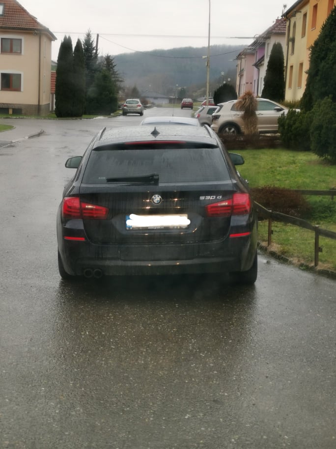

mám nově BMW f11 530d a když auto stojí delší dobu, tak levé zadní pneumatické odpružení jde nadoraz dolů. Po startu kompresor auto zase zvedne.

nakloněná rovina
