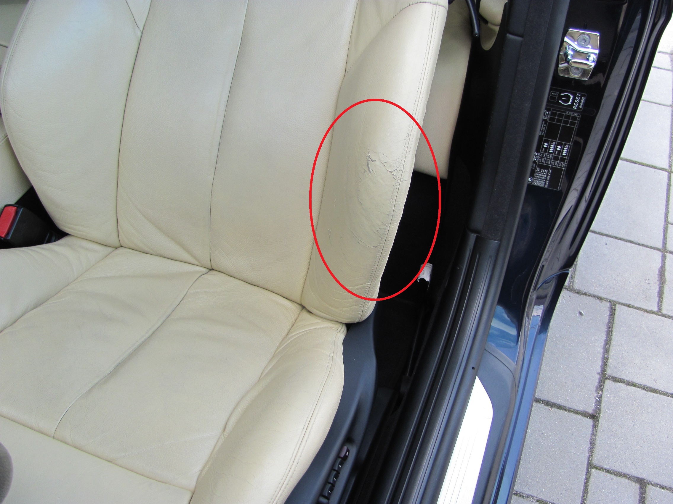

Ich habe ein problem.....moje řidičova sedačka je na levé boku dost ošoupaná...klasika...už to bylo opravované a už je to opět ošoupané....byl jsem u čalouníka a chtěl jsem poškozené části nechat přešít. Což obnáší celkem dost práce - přešít poškozené části, vyspravit polstrování a pak to celé nabarvit do stejné barvy.
Cenovka mě nemile překvapila...počítal jsem tak s desítkou...ale 16 už mi přijde dost....neřikám, že je to drahé (asi je to i dost práce)...jen mě to překvapilo...a pořád je i tato varianta ve hře...
Ale vždycky jsem si řikal, jak by bylo krásné, kdyby sedačka řidiče byla tak krásně zachovalá jako ta spolujezdcova...a to mě přivedlo na myšlenku, vyměnit mojí řidičovu za spolujezdcovu z anglického auta...
Máte s takovou výměnou někdo zkušenost?

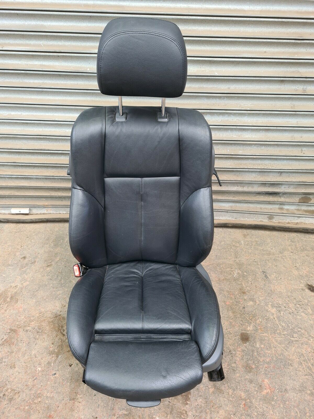

třeba tahle sedačka se mi líbí:
https://www.ebay.co.uk/itm/BMW-6-SERIES ... fresh=true
						Taky já tam mám snad nějakou kůži merino...a většinou se prodávají dakoty...nevím, aby taky nebyl problém...to by mohlo být vidět...

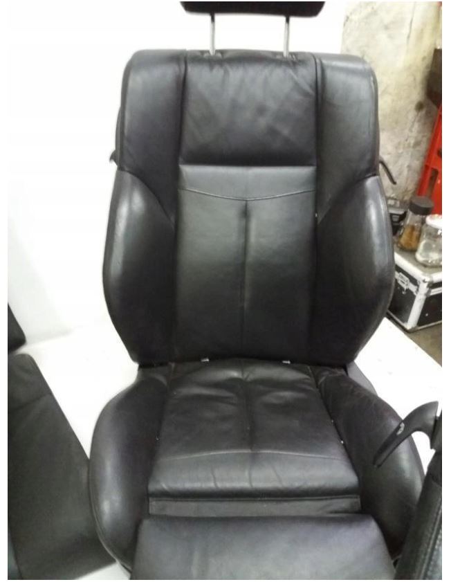

no jasně, pearl kůže má jinej střih, to bys pak musel měnit a barvit obě sedačky, mít jednu sedačku merino, druhou dakota a ještě nabarvenou, to nee
Re: Výměna sedačky z anglána
Vita: tak to je výborný postřeh s tím okrasný lemem....ten já tam nemám....a když jsem koukal na tu sedačku v polsku, tak jsem měl pocit, že je vlastně nějaká jiná...ale nevěděl jsem proč
Tak na to budu muset případně dát pozor....
Naopak ta z ebay je úplně stejná...i ta struktura kůže mi připadá stejná.
Zddan01: poškozenou mám hlavně tu bočnici na opěráku....ale bočnice na sedáku taky už není tak jak by se mi líbilo...molitan prosezelý....sedák je taky takový už ošoupaný...takže tyhle všechny části jsem chtěl přešít do nové kůže.
Poptával jsem jen jednoho čalouníka - na doporučení. Tuhle barvu nemá...a prý se ani v tomto odstínu kůže nedodává, takže se to musí potom stejně přebarvit.
Takže pro mě jsou dvě varianty - buď pro mě bez práce - dám to čalouníkovi, on třetinu sedačky přešije a přebarví a přelakuje a mělo by to být pěkný...neměl bych to poznat...
A nebo koupím anglickou sedačku budu muset přehodit polstrování s kůží a pak nechat přebarvit sedačku celou...
Mě to přijde, že už je to jedno, jestli se bude barvit třetina sedačky nebo celá...resp.čekám, že výsledek by byl lepší při přebarvení sedačky celé...nehledě na to, že ta nová kůže kterou by se ta sedačka vyspravovala třeba nebude mít přesně stejnou strukturu jako kůže okolní....
No ještě to celé zvážím...řeším to tady, abych věděl jaké jsou možnosti a co vlastně jde. Třeba se ukáže, že budu auto prodávat a nechám to jak to je...nebo jen opravím ten bok...ale jestli si to budu nechávat, tak to musí být prostě jako nový

První fotka - z polska s okrasným lemem
Druhá fotky - z anglický ebay
Třetí fotka - moje sedačka

Přidávám fotky:

A to prošívání na tom prostředním podélném švu máš taky tak jak ten na ebay?

a je to taky merino kůže? vyhřívání funguje? pak se bude do UK blbě vracet

Ještě jsem to šel pořádně omrknout do auta a vyfotit a to prošití jako má ta sedačka z ebay na tom prostředním švu nemám...bože kolik těch variant dělali ?
Jestli je ta z ebay merino nevím, struktura mi přijde stejná...jestli funguje vyhřívání je mi jedno...za ty 2,5 roku, co to mám, jsem to zapnul asi 2x...abych zjistil, jestli to vůbec funguje...a myslím, že mi stejně hřeje jen opěrák...já to nepoužívám...
Našel jsem další celou sadu UK sedaček na allegru...spolujezdcova sedačka vypadá pěkně...za 500 zlotých...takže cca 3.000,-kč...psal jsem borcovi, ať mi pošle detailnější fotky a dotaz, jestli posílá do ČR a kolik by to stálo?
Nemáte někdo s allegrem zkušenosti? Já tam ještě nic nekupoval...

Je to možné, že ta na fotce je dakota...třeba je to tak, že merino to má bez švu a dakota se švem...ale bůh ví, jak to soudruzi z DDR navrhli...
