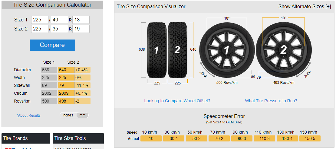

Super kalkulátor na pneu je zde: https://tiresize.com/comparison/
Jinak rozdíl mezi 225/40/18 a 225/35/19 jsou 2mm v průměru, takže skoro nic. Větší rozdíl je mezi novou a sjetou pneu :)
