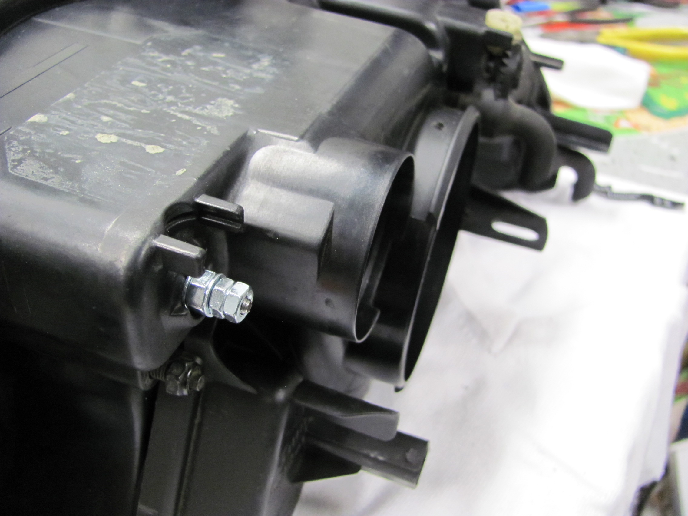

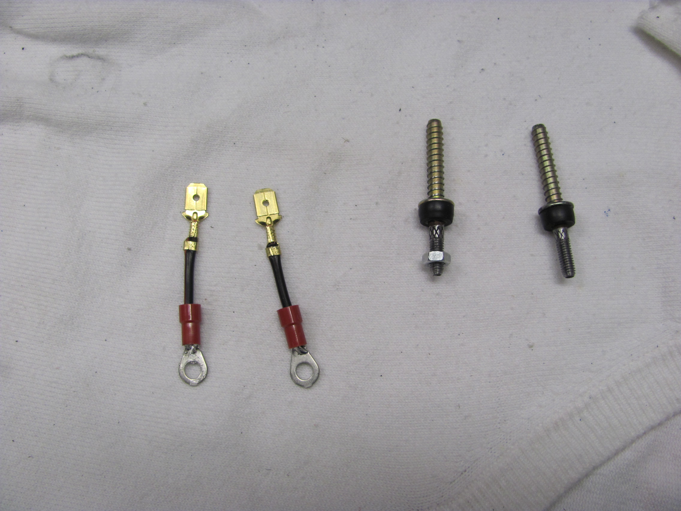

To je před FL?
A ty s tím máš problém ten, že se ti to plastové kolečko na té osičce protáčí nebo ti to úplně chybí?
Jestli se to jen protáčí, tak by to šlo nějak opravit ne? Třeba to něčím přilepit a nebo...si nech na tu zadní část, kde drží to kolečko udělat u zámečníka závit, jako jsem to udělal já, a pak to zajistíš matkama. Ty dvě zadní matky utáhneš proti sobě a pak s nima našteluješ světlo.

2 kolečka mám ztracená. je to na BMW z3 kde není místo na stelovani rukou zezadu ale kolečka jsou stejná. takže řešení matkami mi nepomůže
