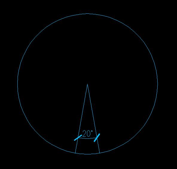

Pro představu 20 stupňů je tolik:
VŮLE V SETRVÁKU.JPG (23.26 KiB) Zobrazeno 4912 x

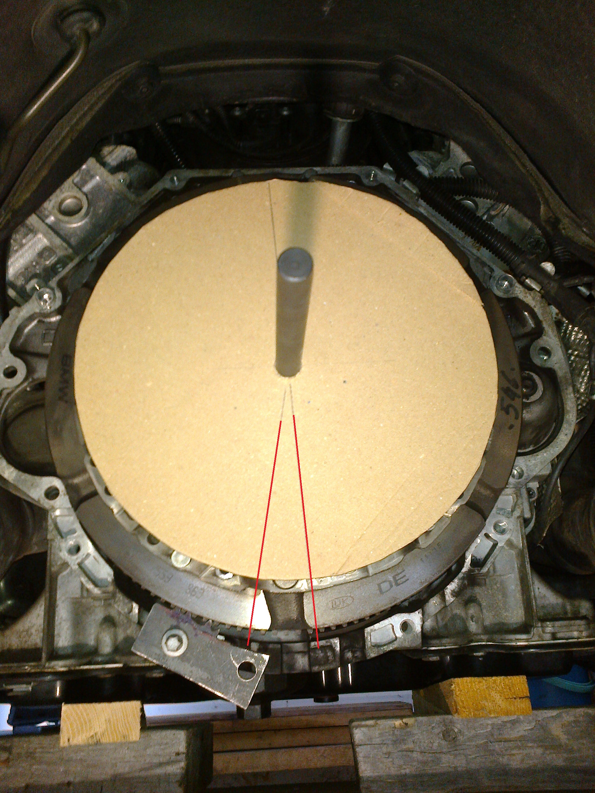

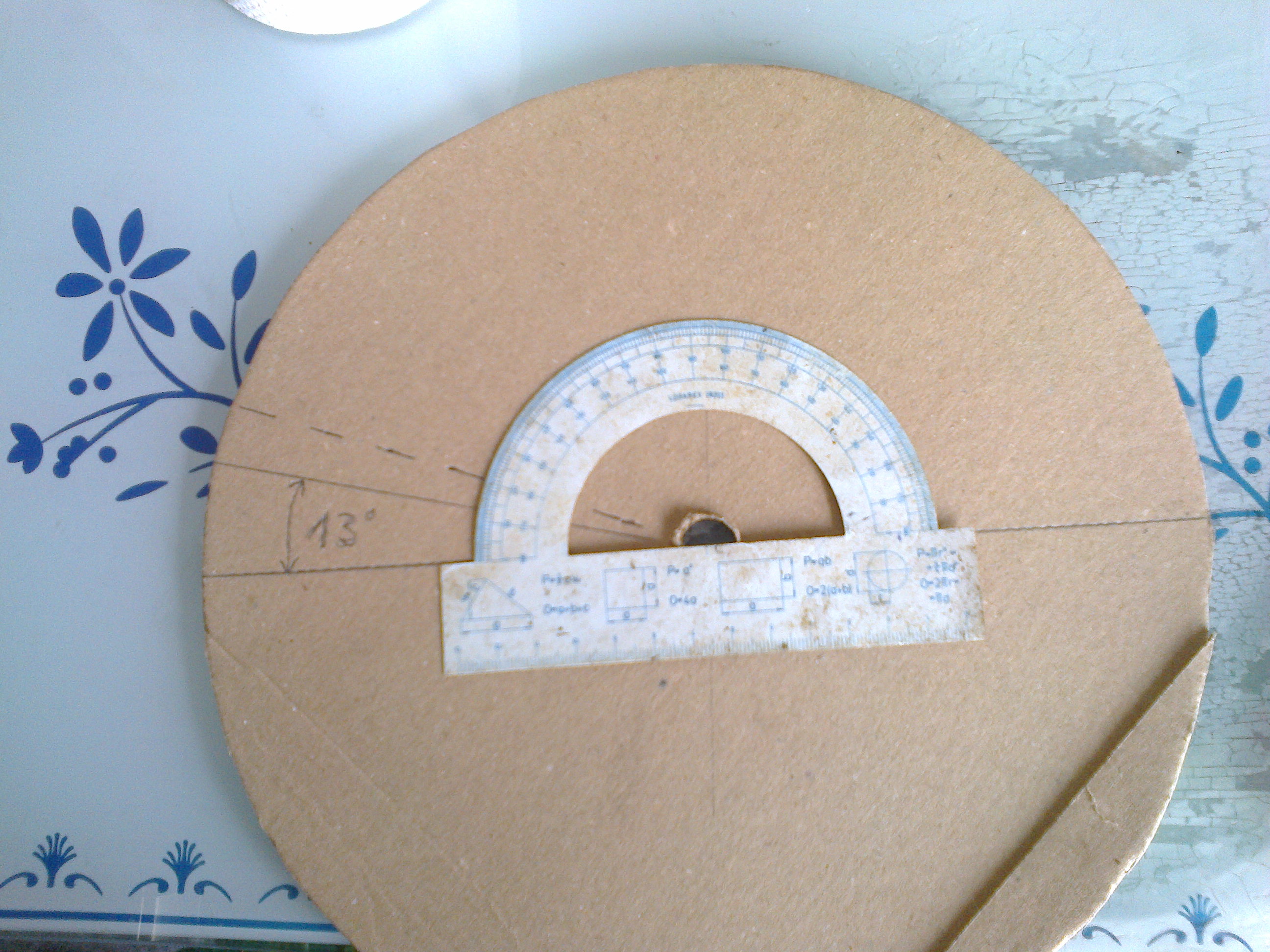

Vrtá mě hlavou ten úhel volného pohybu (freeplay angle)...tak jsem se vydal to změřit...udělal jsem si takovou šablonu a zkusil prostě zakreslit dvě úrovně mezi krajníma polohama....i s rezervou mám max 13 stupňů...čárkovaná čára je 20 stupňů...
Šel jsem to změřit s nadějí, že naměřím třeba 25 stupňů a rovnou to objednám...ale takhle...to bych se z toho pos..l

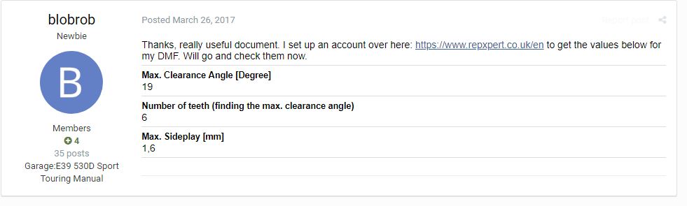

Ten údaj o "freeplay angle" nemohu nikde najít...na tom videu viz.výše říká borec, že to je 20 stupňů (jedná se o BMW e90 nějaká nafta asi 4 válec)...
Na e39 530d borec našel hodnoty na http://www.repexpert.co.uk - úhel 19 stupňů...
freeplay angle e39 530d.JPG (41.53 KiB) Zobrazeno 4895 x
setrvák krajní poloha 1.jpg (1.57 MiB) Zobrazeno 4895 x
setrvák krajní poloha 2.jpg (1.36 MiB) Zobrazeno 4895 x

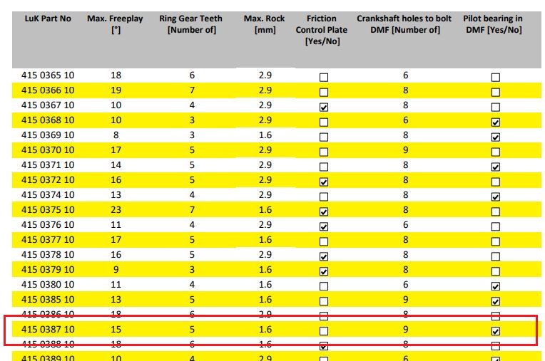

Tak jsem se zaregistroval u těch http://www.repxepert.com a mám přístup k datům...ale tím, že ten můj setrvák nelze koupit v druhovýrobě, tak se nedopátrám čísla dílu LUK....
Našel jsem tedy setrvák na facelift a ten má číslo dílu LUK 415 0387 10.
Tolerance jsou viz.obrázek - 15 stupňů - 5 zubů...já naměřil na mém předFL max 13 stupňů...
Zkontroloval jsem čísla dílů dle ETK....a předFL a FL 650i manuál mají stejnou převodovku a stejný blok motoru...tak proč maj kurva jiný setrváky...??? :-)
