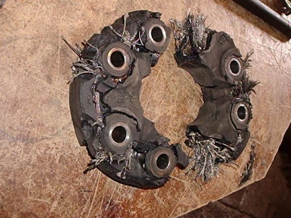

Takhle vypadá poškozená hardy spojka:
https://www.autohificlub.cz/forum/13-os ... e-jmenuje-
https://www.autohificlub.cz/forum/13-os ... si-nediva-
Takhle to (pouze jako příklad) vypadá v katalogu origo náhradních dílů https://www.realoem.com/bmw/de/showpart ... 6117511454 , cena dílu č. 1 BMW číslo 26117511454 je 3197.1 CZK + DPH.
Ale ty si to vyhledej sám podle čísla VIN, já to vzal jen podle typu a roku výroby.

Tomuhle už se snad ani nedá říkat "poškozená" :lol:
