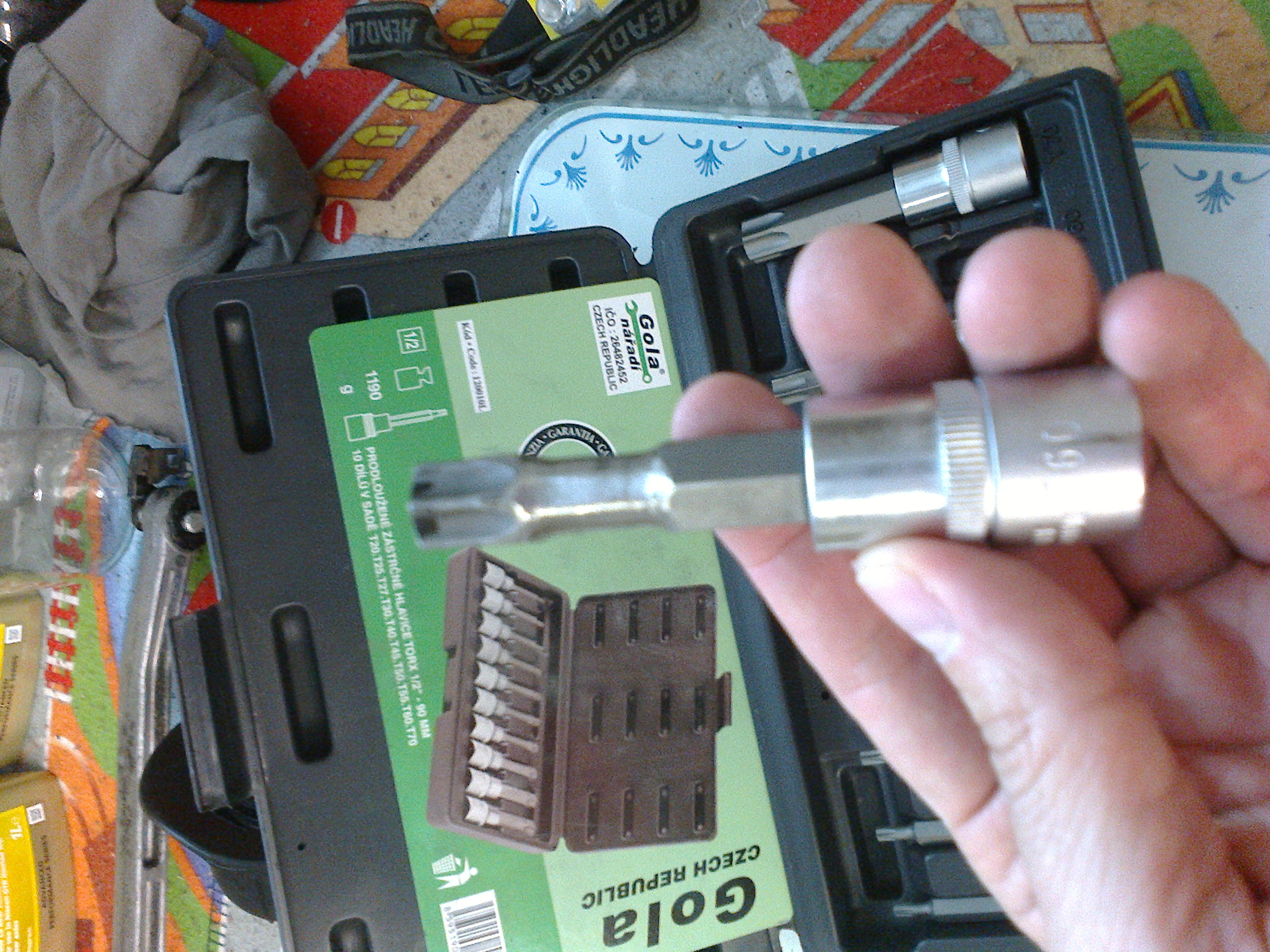

Předpokádám-li správně, že je uchycení setrváku stejné jako na e34, tak jsou šrouby T60. Oni jsou ale otvory ke šroubům trošku vyosené...a tak se tam se standartním T60 nedá dostat...já jsem to vyřešil tím, že jsem ten dřík trochu obrousil - viz.fotka.
