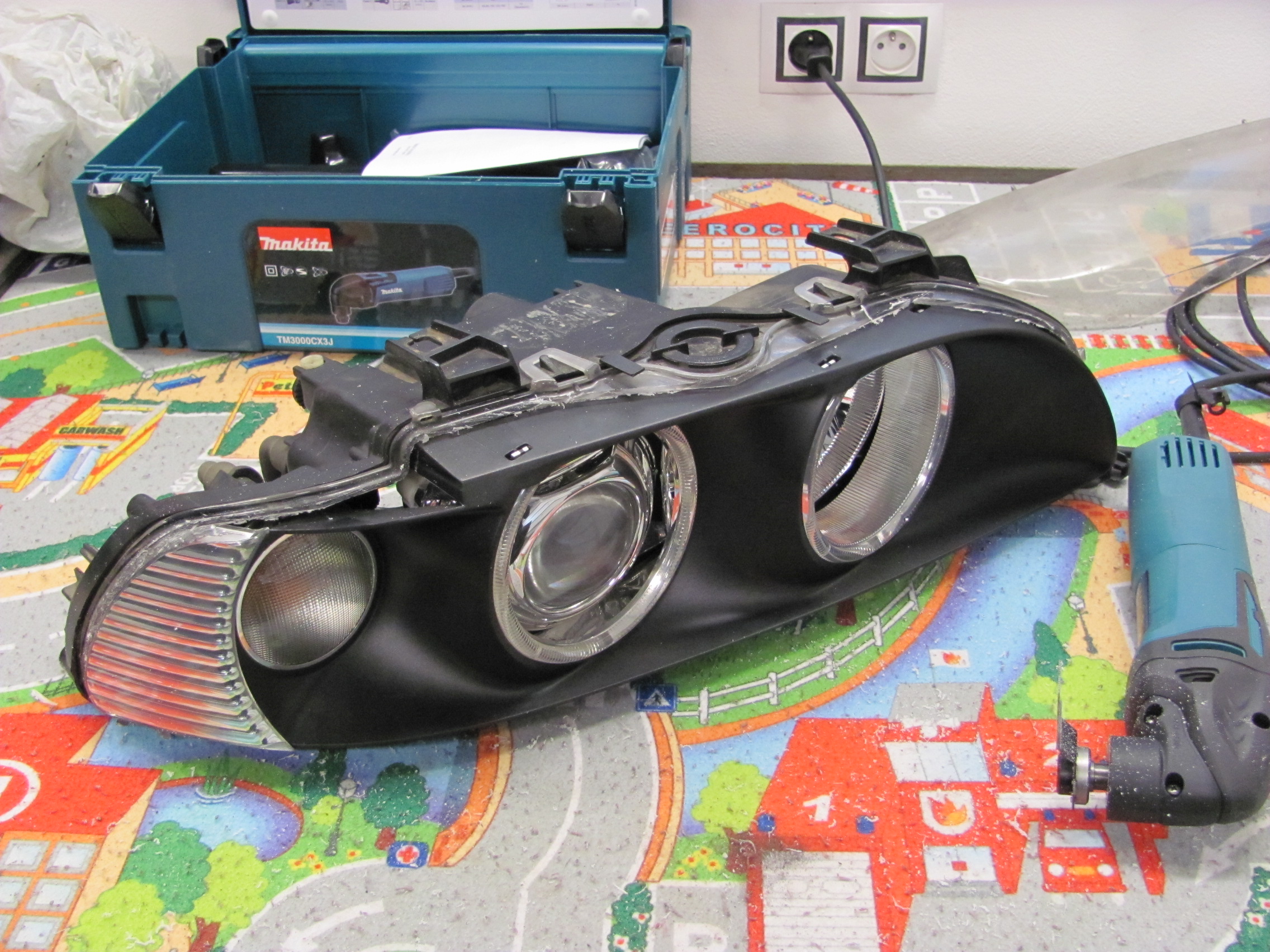

Zrepasuj si ty stávající xenony. Kup si projektory + krycí plexi - třeba zde:
https://autotechnik.sk/eshop/product.ph ... chProduct=
Mě to před 2 lety vyšlo celkem na asi 7500,-...projektory, plexi, asfaltová šňůra, tyčky na ovládání...
Pokud máš facelift světla, tak ty jsou slepené polyuretanem a ten nejde rozlepit...musíš to opatrně odřezat (ideálně vibrační pilkou) , z drážky potom vyškrábat ten polyuretan, do drážky vložit asfaltovou šňůru a následně nasadit nové plexi.
Odstranění toho plexi a vyčištění drážky je na tom nejzdlouhavější...
Mám to už dva roky a fakt to stojí za to...jestli myslíš, že jsi šikovný na ruce tak směle do toho...jestli ne, tak si to nech raději udělat :-) Není to úplně plug and play...ale zase žádná atomová věda to taky není...
