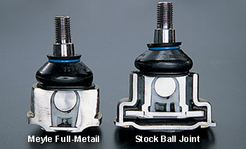

Ještě dotázek k vyrobkům firmy MEYLE. Dá se u nás sehnat i jejich zeílené alternativy (HD) na MjAuto to asi nemají. Teda mají ale jen jako celý rameno.. Jen čepy se mi nedaří najít. Díky
radekc
Příspěvky: 511
Registrován: ned 07.10.2007 00:00
#94 Příspěvek od radekc »
HD čep se dělá jen ten vnější a v katalogu ho mají, najdeš ho tady http://katalog.mjauto.cz/detail.phtml?k ... windowid=0
radim2561
Příspěvky: 90
Registrován: pon 31.08.2009 00:00
#95 Příspěvek od radim2561 »
radekc píše:HD čep se dělá jen ten vnější a v katalogu ho mají, najdeš ho tady http://katalog.mjauto.cz/detail.phtml?k ... windowid=0
Už to vidím dikec. Jen mi není jasný jaktože verze HD je ještě o 10,-Kč levnější jak normál.

OEM style verze cepu ma "dvojite" telo - lepsi NVH (izolace vibraci).
Meyle HD ma jednodussi konstrukci - nizsi cena, vyssi zivotnost, horsi NVH, ale presnejsi vedeni (prinos k jizdnim vlastnostem).
