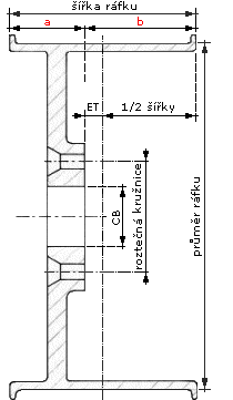

Dik yard, pochopil. A když f předu užší a f zadu šírší, ET stejný? :?

wagina píše:Dik yard, pochopil. A když f předu užší a f zadu šírší, ET stejný? :?
no když vpředu např. 8*18 a vzadu 10*18 a bude ET stejný tak ty zadní ti polezou z podběhů i když to nemusí být pravda, přední můžou být utopený a zadní akunrát...prostě ET je potřeba volit tak aby to bylo akorát

promin, gde to mam. gde to najdu, ten obrazek? (sorrrry jsem asi dement, ale fuck to nevim)

Přesto velmi děkuji Yarde, vysvětlení, je dostačující. Pochopil jsem. Ještě jednou dik. (jak se podivam na ten obrazek?? :oops: )

wagina píše:Přesto velmi děkuji Yarde, vysvětlení, je dostačující. Pochopil jsem. Ještě jednou dik. (jak se podivam na ten obrazek?? :oops: )
čéče ty nemáš zaplacený členský příspěvek viď....nečlenům se to nezobrazuje....mrkni na tenhle odkaz tam to je http://e-pneu.cz/tech_podpora.php?PHPSE ... ajYcIumyB1

tak tady je to zkopčený ....ET (einpresstiefe=zális) v milimetrech, vzdálenost dosedací plochy kola od pomyslné roviny dělící šířku kola - neboli jak hluboko zapadne kolo do blatníku (čím větší je hodnota ET, tím více kolo zapadne ke středu vozu), hodnota u většiny alu kol pro evropské vozy se pohybuje okolo 35mm
