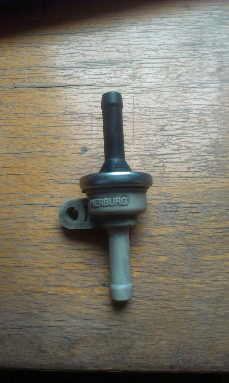

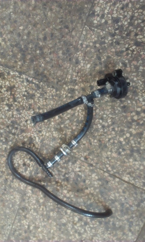

Ten přepouštěcí ventil (č.8 ) jsem na výkresu blbě ukázal - je to pod tou průhlednou hadičkou, proti měrce oleje směrem k blatníku LP kola.
1. foto je to T-éčko s průhlednou hadičkou a díl č.8
2. foto je ten podezřelý černý díl (přepouštěcí ventil)

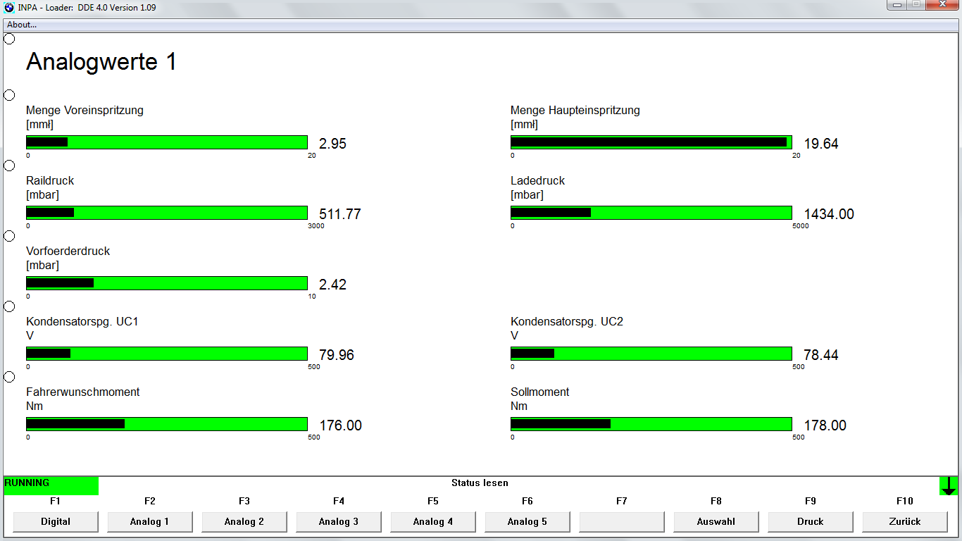

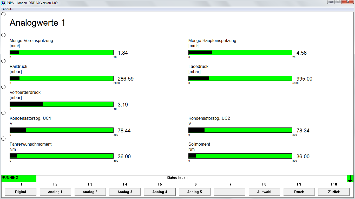

tka jsem dneska zkousel ty live data.
tlak na podavacim cerpadle katastrofa nekdy to spadlo i na 2.5 bar. :oops:

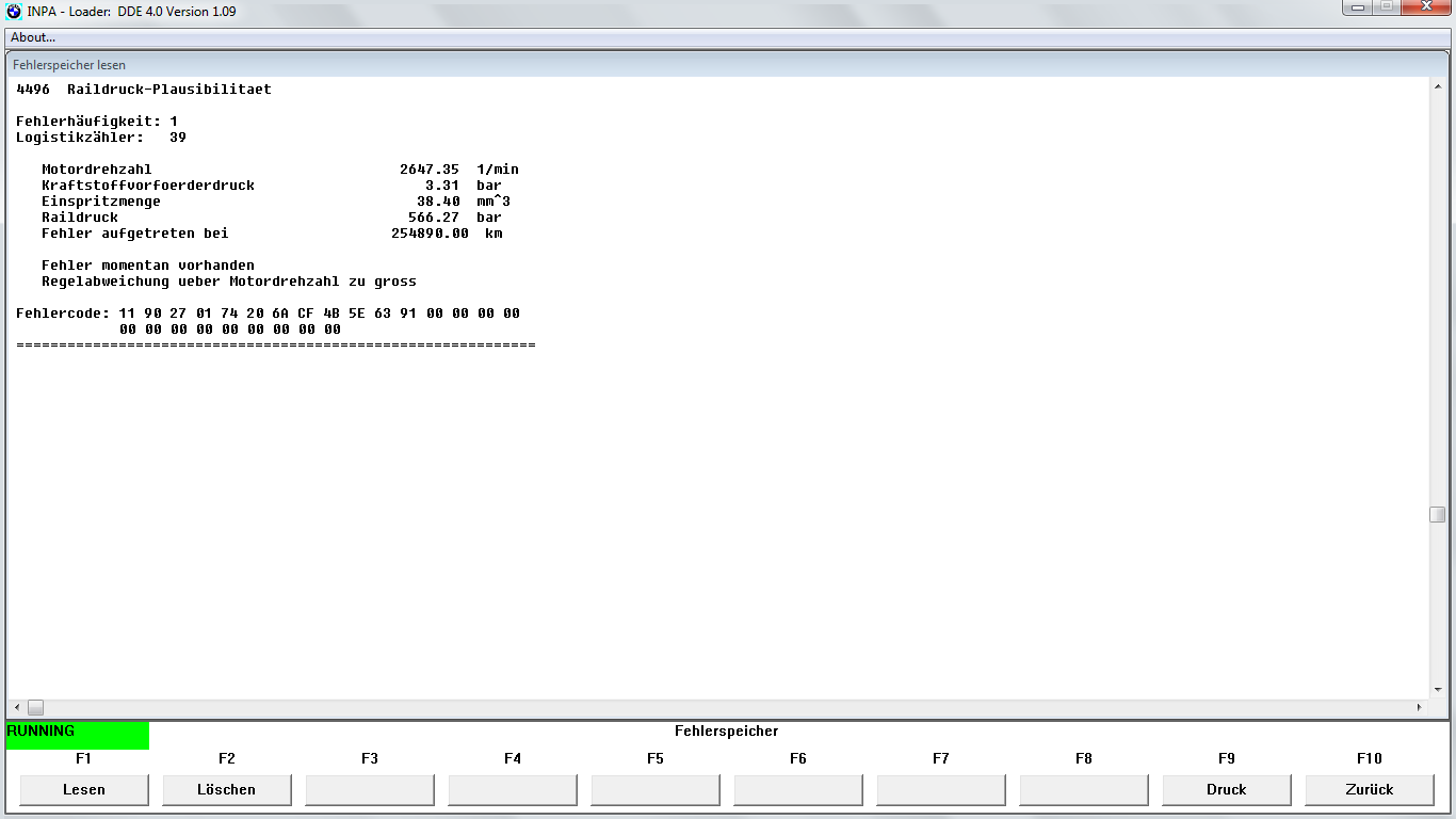

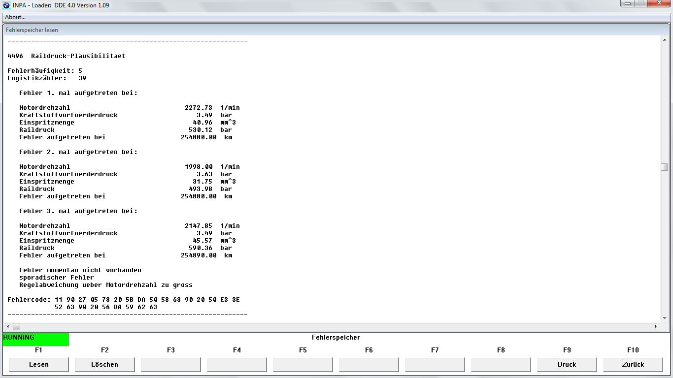

zavada v jednotce: Raildruck-plausibilitaet
1. fotka- jizda volnobezny otacky pomalu zadna zatez
2. fotka- jizda do kopce cca 1700 otacek na 3 kvalt
3. fotka- screen chyby v ECU
4. fotka- zapsana ta stejna chyba pri tom kdyz to chciplo za jizdy
ten tlak podavaciho cerpadla je otresne maly a kvuli tomu to asi nejede ale proc kdyz je to nove? :oops:

Podle toho, co píšeš Ty i all, to vypadá na VT čerpadlo. Ale dokázat mu to nemůžeme, tak alespoň u technických věcí zachováme presumci neviny. Navíc já tyhle výměny dílů systémem pokus - omyl nesnáším, vyškubnutí toho čerpadla a jeho repas stojí peníze.
Zkus ještě několik kontrol a měření, které jsi schopen udělat sám a skoro zadarmo:
- sežeň si manometr do 6 Barů, třeba ten na měření tlaku v pneumatikách. Vyřeš jeho těsné připojení na hadici, která jde od středotlaku do filtru a potom do VT čerpadla a změř tlak nafty na obou místech. Tlak by měl být na obou místech +/- stejný. Pokud ne, propouští jeden z těch přepouštěcích ventilů. Pro objektivnost kontroly raději připoj nabíječku, aby v palubní síti bylo okolo 13 Voltů jako při jízdě a ne 11.
- vezli si PET flašku o limonády (1,5-2litry) a po zapnutí klíčku vyzkoušej plynulost dodávky paliva. Něřeknu Ti, jestli to má tu flašku naplnit za 15 nebo 30 vteřin. Ale proud paliva musí být souvislý, trvalý a bez pěny, jako když se jdu vyčůrat po 6-ti pivech, žádná cákání jako prostatik.

Ahoj, tak jsem zkousel vse jak rekl Milan vysse.
Vysledky mereni:
nafta z filtru jde stalym proudem bez bublin - OK
manometr pripojen na hadici co jde do VT cerpadla tlak - 2 bary
odpojim ten T-kus co je pod nim ventilek na obrazku č.5 dam manometr primo mezi filtr a VT cerpadlo bez toho T kusu a je tam 4 bary
tzn ten ventilek č 5 Pierburg je spatny a propusti naftu zpet do nadrze.
Zkousel jsem ho vzduchem mel by udrzet 4 bary a kdyz tam ma 2 bary tak porad propousti takze je KO. snad to bude tim....
1. obrazek - ventilek Pierburg
2. obrazek - cele vedeni s ventilkem a T kusem
