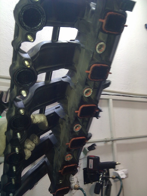

Jen pro info přidám.
Dnes rozborka sání (mimo jiné) a klapky nemám (ufff).
Jedná se o 530d r.v. 2001, 142kw, manuál :lol: :lol: :lol:
mmch, čištění sání je opravdu požitek...

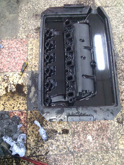

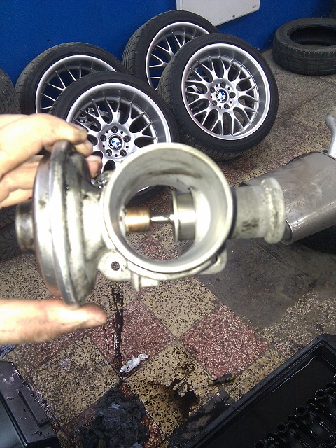

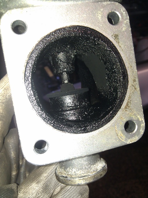

#94 Příspěvek od Zdenda530d »
Tady, takový koncentrát + horká voda, no a samo šudlání štětcema a zárožákama. Hodně to pustilo ale nedělám si iluze že toho vevnitř ještě hodně zústalo...
Pro představu ještě EGR, čištěný tím sajrajtem (před a po)
