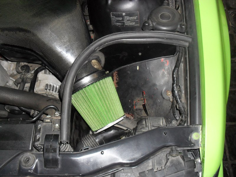

Nemohl by někdo poradit, jak je nejlepší vyřešit přívod vzduchu do toho sání?
Já mám ten vzduchovej filtr jakoby za světlem a zdá se mi, že tam jde málo vzduchu, hlavně v malý rychlosti (od 50ti to už jede jak má). Napadlo mě tam dát AL trubku od podlahy, ale zase to bude v létě brát ten nejteplejší vzduch od silnice. A nádech do kapoty dělat rozhodně nechci. Nejde to nák nabastlit, aby to šlo přes ledvinky?
balda88
Příspěvky: 566
Registrován: ned 21.10.2007 00:00
Bydliště: Benešov
Klubové ID: 1719
#95 Příspěvek od balda88 »
Buď udělej nasávájí kde proudí vzduch na brzdy nebo pokud nebudeš jezdit s autem v zimě když nejsou mohl tak bych vyndal mlhovky, místo nich koupil záslepky, do té jedné bych udělal díru na tu napojil rouru a přímo k sání.

Ta mlhovka je slušnej nápad. Náfuk k brzě mi napadnul jako první, ale bojim se abych tám právě nějak nenarušil to proudění vzduchu k brzdě :)

#97 Příspěvek od balda88 »
Anton píše:
balda88 píše:Buď udělej nasávájí kde proudí vzduch na brzdy nebo pokud nebudeš jezdit s autem v zimě když nejsou mohl tak bych vyndal mlhovky, místo nich koupil záslepky, do té jedné bych udělal díru na tu napojil rouru a přímo k sání.
Tak to asi udělej místo těch mlhovek, protože bys musel ten náfuk na brzdu zaslepit aby to foukalo kam bys potřeboval. Někdě na fotce jsem viděl jak to někdo měl tu díru v té záslepce a vypadalo to zajímavě. Možná by nebylo udělat i přepážku mezi motorem a tim nasavim, kluci to maji taky docela dost udělaný tak na závodech.

#99 Příspěvek od LiborM »
Ono je rozdíl, jestli máš, nebo nemáš váhu vzduchu,ale myslím, že na tom tvém není, což je podstatný rozdíl. Kdybys ju měl, musíš přívod řešit odspodu,ale´pokud ji nemáš, můžeš to vyřešit jako já.
Udělal jsem si z hliníkového plechu stínění teplého vzduchu v motorovém prostoru a přívod vzduchu jsem zachoval originál díl, který je zasunut do originál airboxu ,kde je vzduchový filtr ,pouze jsem ho lehce zařízl,aby nebyl opřený o šišku(green filtr),protože by to bylo jinak moc natěsno.
Přívod vzduchu je dostatečný, protože to bere od ledvinek.
Je to díl č. 11

Hele, ale ten hliníkovej plech se hned ohřeje a je tam na nic nebo ne ? Mekánik mi řikal, že by bylo lepší sehnat kostku polystyrenu, vytvarovat jí a něčim obalit.
Jinak ten přívod vzduchu vypadá nejrozumněji a nejefektivněji asi to taky tak udělám.
