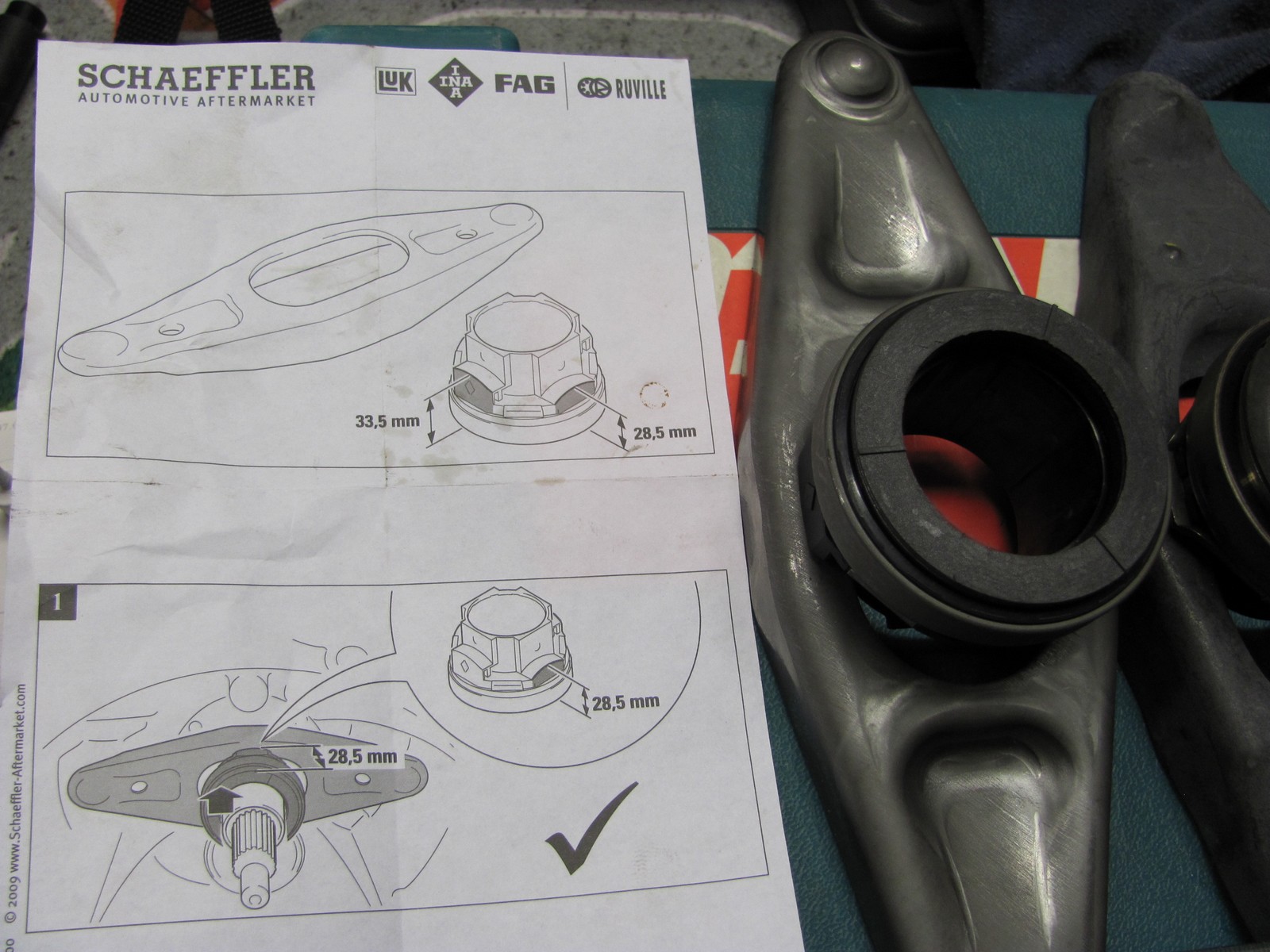

To ložisko je právě možné nasadit dvěma způsoby - viz.obrázek. Ale ani na jeden to není přesně stejně vysoké jako origo.
Ta spojková lamela je ještě pořád navolno, ta se přimáčkne až vyndáním toho jistícího plíšku...a ano, je to jak píšeš, i ten vymezovací bazmek má trochu vůli v setrváku a proto se i ta lamela trochu hýbe...jestli to je OK ale nevím...ale teď jak to píšu, tak si začínám myslet, že to asi je OK...ona se dostředí tím, že tam nasadím převodovku a nasunu do lamely hřídel převodovky...snad teda... :-) třeba někdo znalý upřesní, jak to je.

Lamela má vůli, protože ten přípravek je nakokot :D . Ale je to jedno, v nejhorším se dá ta spojka znovu vymáčknout velkým tříramenným stahovákem a lamelu posunou šroubovákem, kdyby ti tam nešla převodovka nasunout.
Ložisko dej podle návodu, nižší poloha by měla být správně.

Ještě se vrátím k tomu vypínacímu ložisku - jak jsem řešil na předchozí straně, že v obou polohách to nové ložisko nebylo úplně stejně jako origo. Když jsem ale změřil tloušťku materiálu té nové páky - tak ten materiál je o cca ten milimetr silnější než origo páka - takže potom ta nižší poloha odpovídá přesně originálu. Takže jsem to nové ložisko nasadil dle instrukcí návodu (a Tannera) v nižší poloze. To tedy na dovysvětlenou.
