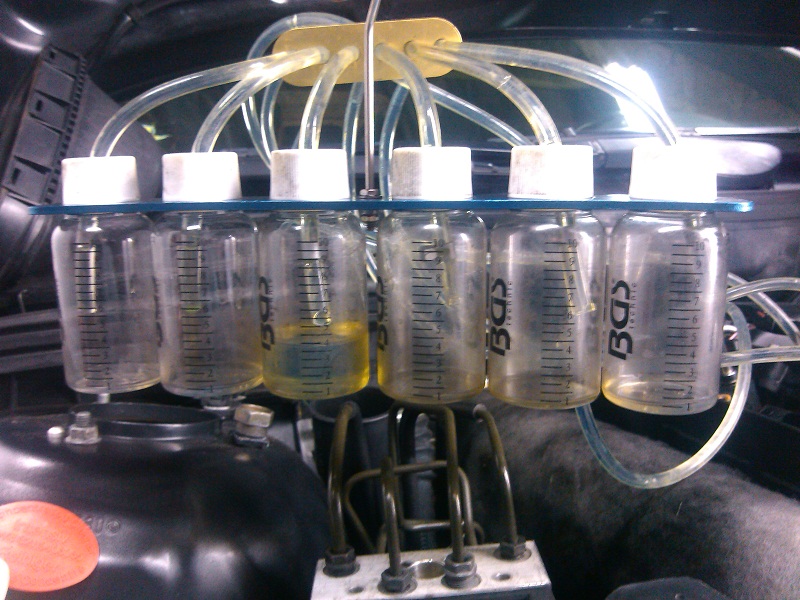

vstriky> vymenene vse ok korekce a test prepady ok

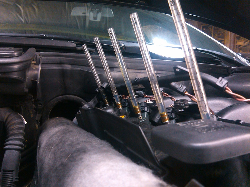

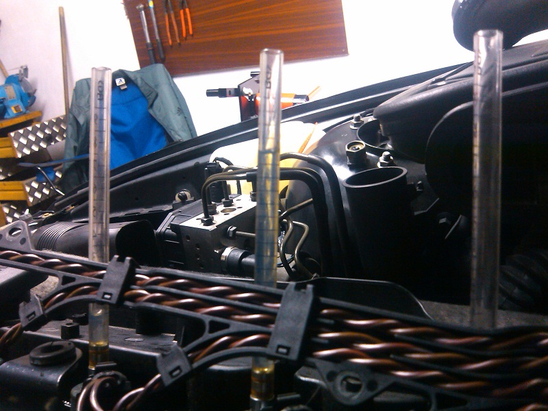

Dnes jsem to průběžně projel přes inpu.

Kozi- vstriky jsou dobre nalit tam cistic primo do filtru nafty a zbytek do nadrze aby je to procistilo a budou na tom jeste lepe...
ale tohle ukaze jen jestli netece do valce jeste si udelej test na prepady
