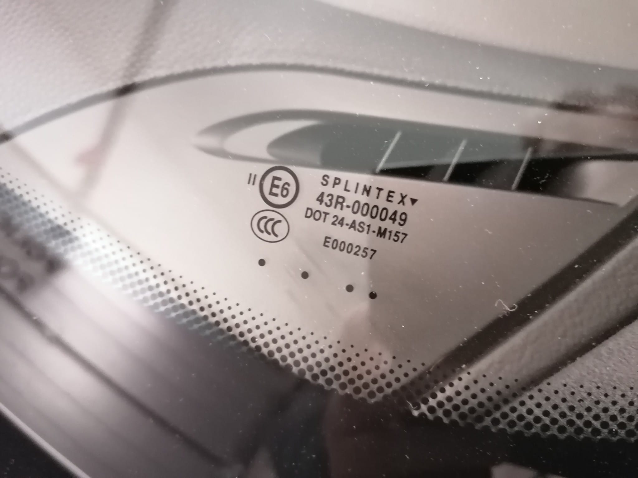

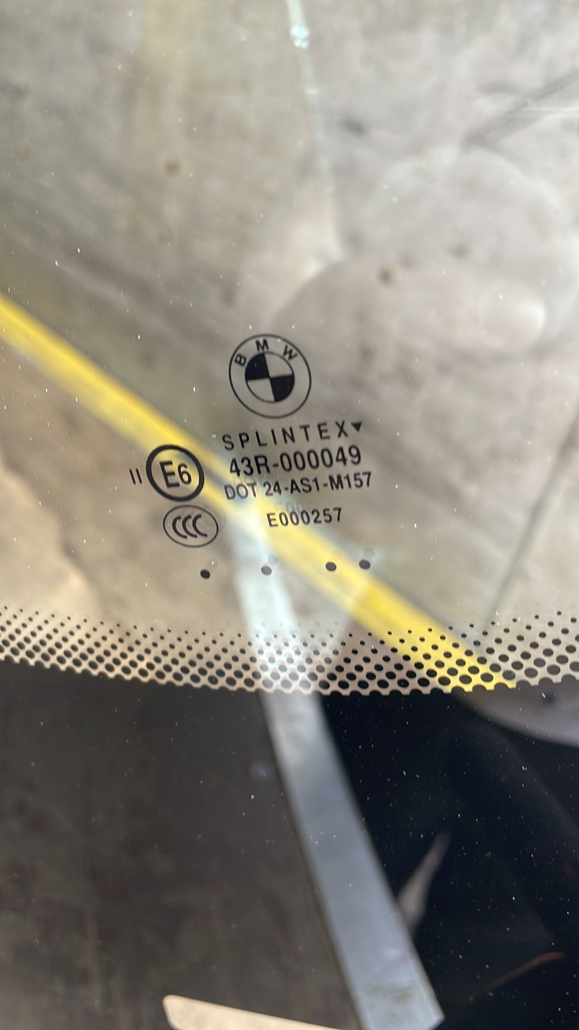

Trochu oživím téma ať případně ušetřím nervy někomu kdo bude měnit okno
S novou palubkou s HUD přišla na řadu i výměna čelního okna, kdy jsem zjistil, že kód na skle, vůbec nevypovídá o sklu jako takovém
Sklenář mi poslal fotku okna ke schválení (resp. značku) a já jak na to čuměl, tak si říkám že to je nějaký divný - to sklo má komplet všechny čísla stejné jako sklo, které tam už mám. Tak si říkám no tvl přeci nebudu měnit to samé okno. Co když mi tam tenkrát dali okno pro HUD, aniž bych to věděl (tenkrát jsem chtěl determální za každou cenu), prostě na skladě měli determál s HUD, tak ho tam dali. Obraz na skle mi rozmazanej nepřišel, takže mi to začlo vrtat, jestli to má vůbec smysl. No nakonec jsem nahlodal i Snejka, který mi začal zjišťovat a výsledek je takový, že ty čísla jsou jenom o typu jestli jde o determální nebo ne. Jestli to sklo je pro HUD člověk vidí jenom na spodním okraji pod torpedem, jinak není šance zjistit o jaké sklo jde
Horní tam je a spodní tam půjde

Takže tam pujde origo se znáčkem? Inu proti gustu žádnej dišputát.
Zrovna mám jednu zkušenost kdy budu muset měnit čelní sklo po šutru na E60. Autosklenář mi řekl, že jsou ta skla co do tloušťky a kvality úplně totožná pač je dodává stejná továrna, akoráth s logem BMW stojí 2x dráž, klasika což už pojistka nepokryje. Většinou bere na výběr ten Splintex, Saint-Gobain či AGC podle toho co zrovna je. Senzor na dešťák a čidlo mlžení mají prý automaticky. Zde je záruka kvality OK, samozřejmě varoval před low cost čínou kde je občas vada ve skle, homogenita atd..
Co mi dal kupodivu na výběr tak buď se zelenomodrým, nebo šedým pruhem obě schválené pro provoz na danej model. To je dobrý ladit k barvě laku. Jinak dobrej point s tím HUD, ještě že jsem to neuspěchal. Říkám si, že bych do budoucna taky přehodil palubku s HUD která je jiná, nějak jsem nevěděl že musí být jiné i sklo.

Tomasis - dobré info. Ale tedy vidím, že číselné označení je totožné u původního i nového okna. Nemohl by jsi nafotit to rozdílné označení definující zda to je pro HUD nebo není?
Tomasis
- Člen Klubu
- Příspěvky: 1534
- Registrován: ned 04.02.2007 01:00
- Klubové ID: 3726
Re: Pokovené sklo?
Vždyť to tam píšu
Není žádný rozdíl v číselném označení
Jenom dole ve spodní (rozuměj neviditelné) části je nápis HUD
Proto jsem to sem dal, aby někdo při případné výměně nepanikařil jako já

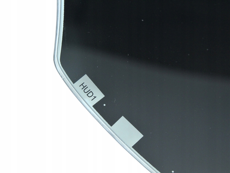

Takhle to má být ve spodní části
Světla pořád ve výrobě, ladí se detaily aby to na pohled vypadalo že tak to prostě má být

Super, díky za fotku.
No bylo by to příjemné překvapení, kdyby ti tam "omylem" šoupli sklo s HUD...
Dělá se vůbec sklo pro HUD v druhošce? Kolik stojí?
To jsi asi nevyfotil jak vypadá projekce na tom obyčejném skle? Že by bylo porovnání?

Taky jsem myslel, že sklo pro HUD je rozeznatelný nějakým viditelným okýnkem než jen štítkem.. to se schválně poptám jestli se v tom místě liší třeba o nějakou vrstvu? V druhošce si myslím, že existuje i HUD resp. vše co se dávalo OEM. Jen tam nanatiskly znáček a proto je pokryje např.připojištění cca 15-20tis, pokovení je samozřejmě ještě jinej level.
