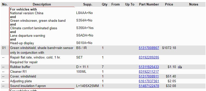

Máš pravdu...koukám do ETK....to přední sklo mohlo být vybaveno:
- Green windscreen, green shade band (zelené sklo, zelený pruh)
- Climate comfort laminated glass (to bude to pokovení)
- Lane departure warning (hlídání pruhu)
- Head-up display
A dělali těch skel X variant...kde se tyto různé výbavy kombinovali...některá skla mají jednu věc, některá dvě...některá všechno....takže variant skel je opravdu hodně.... :-)

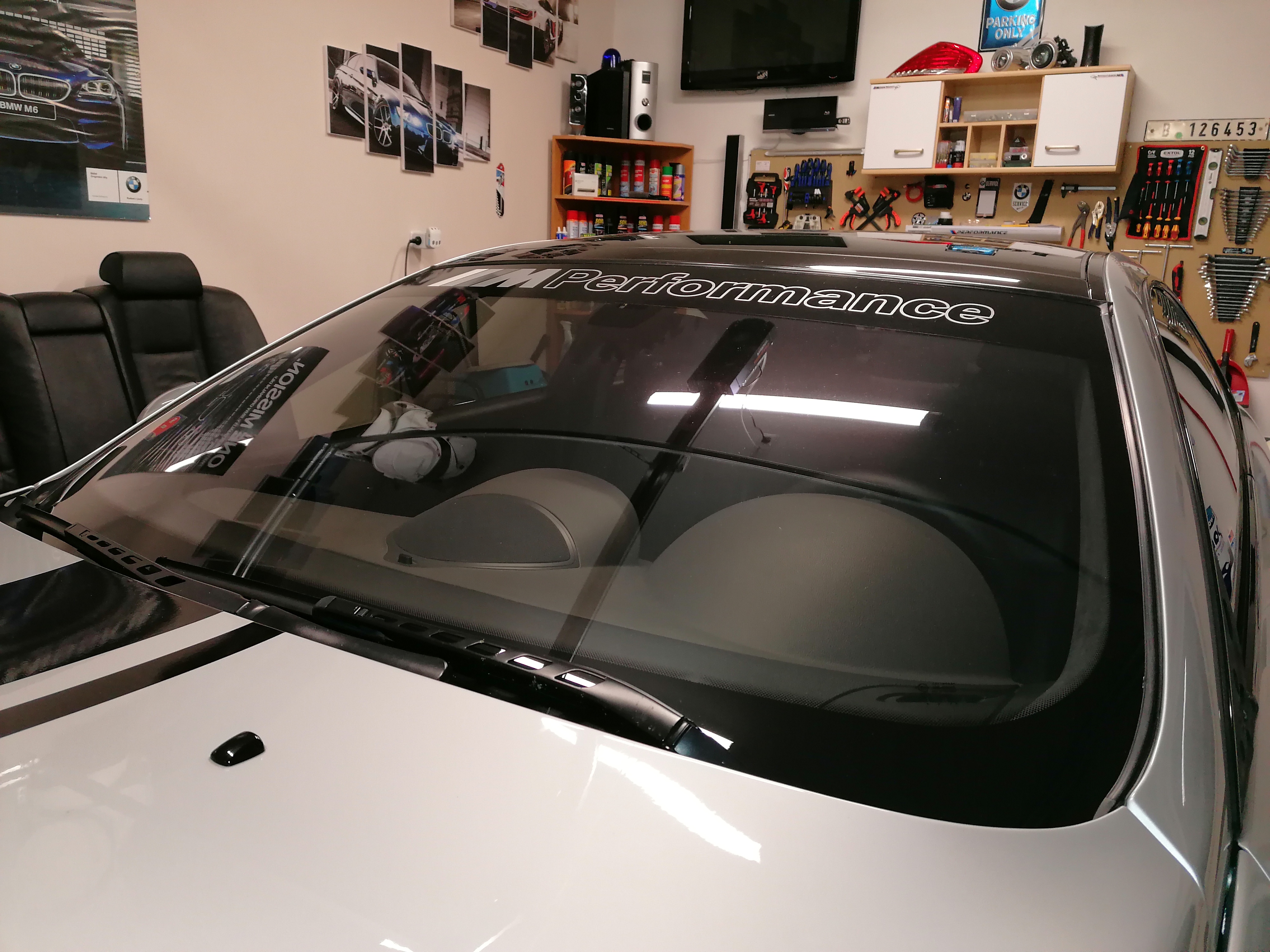

Tomasis Člen Klubu
Příspěvky: 1516
Klubové ID: 3726
Re: Pokovené sklo?
#18 Příspěvek od Tomasis Člen Klubu »

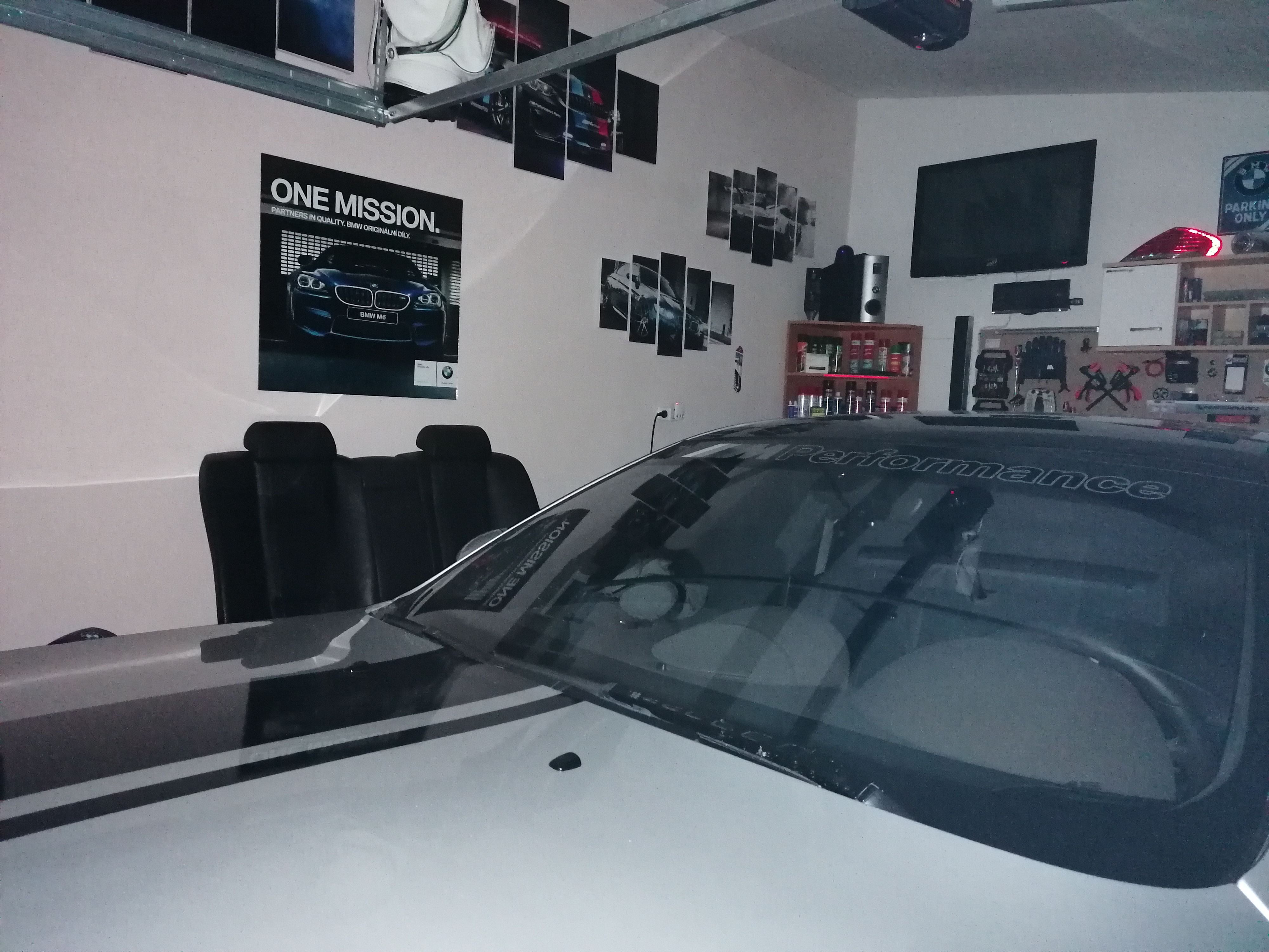

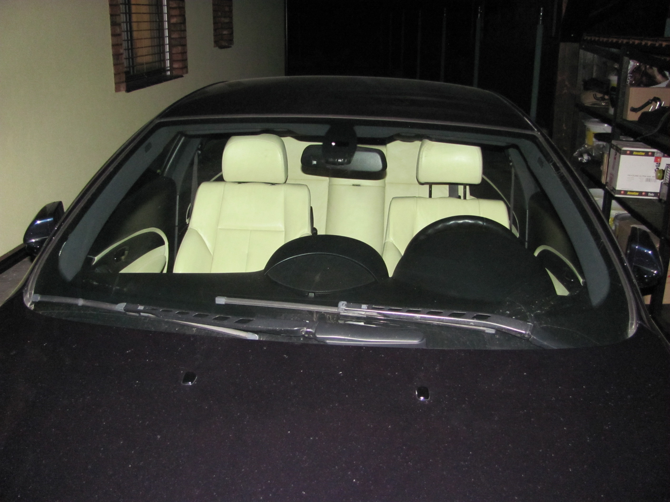

Tady je vidět ten rozdíl na světle ... To sklo je jakoby domodrofialova

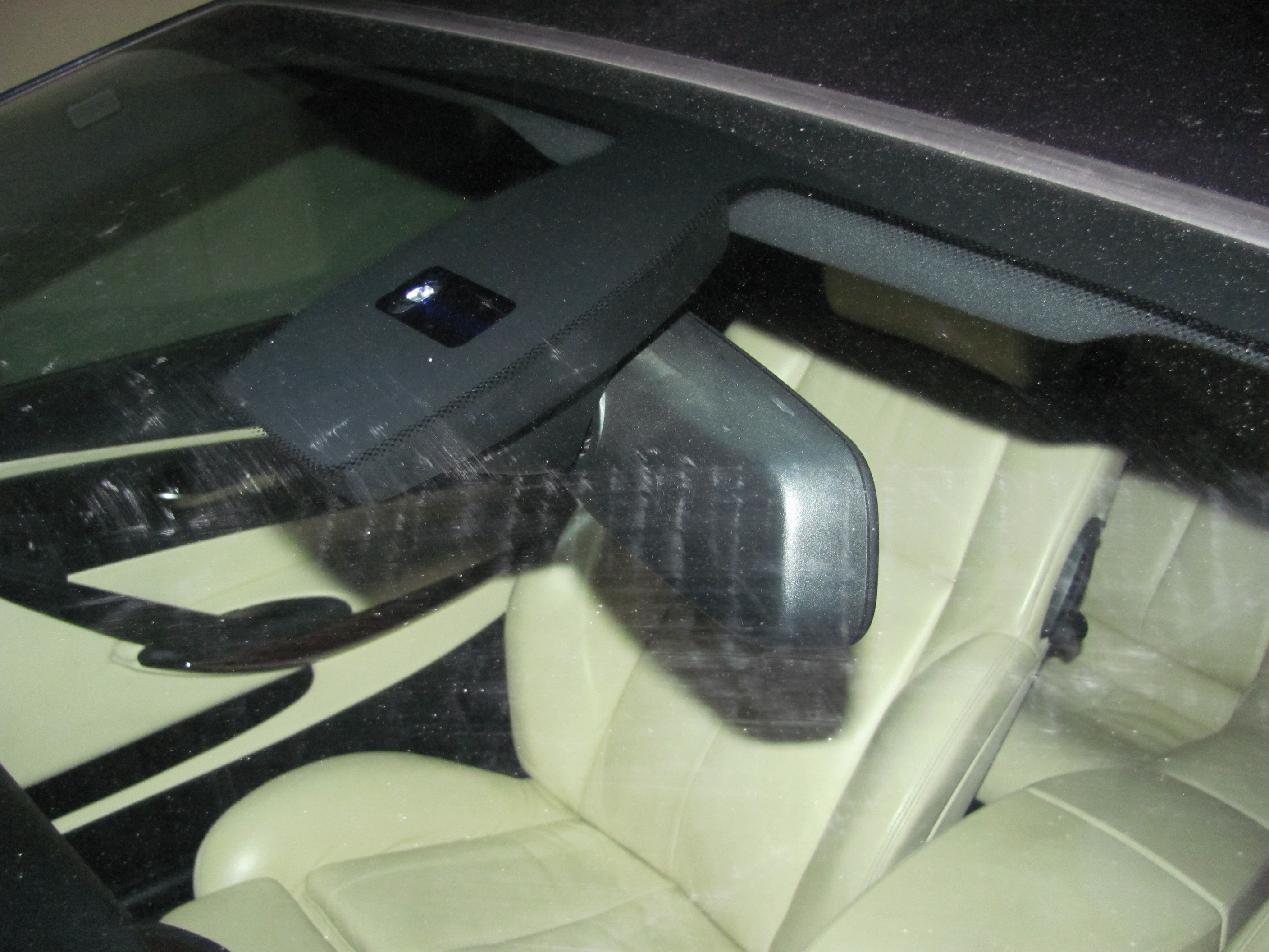

Jinak ten přechod mi nejde nafotit :(

Tomasis - děkuju za fotky, že jsi se kvůli mě vydal do garáže :thumbsup: nechť ti pánbůh oplatí tvou dobrotu :-)

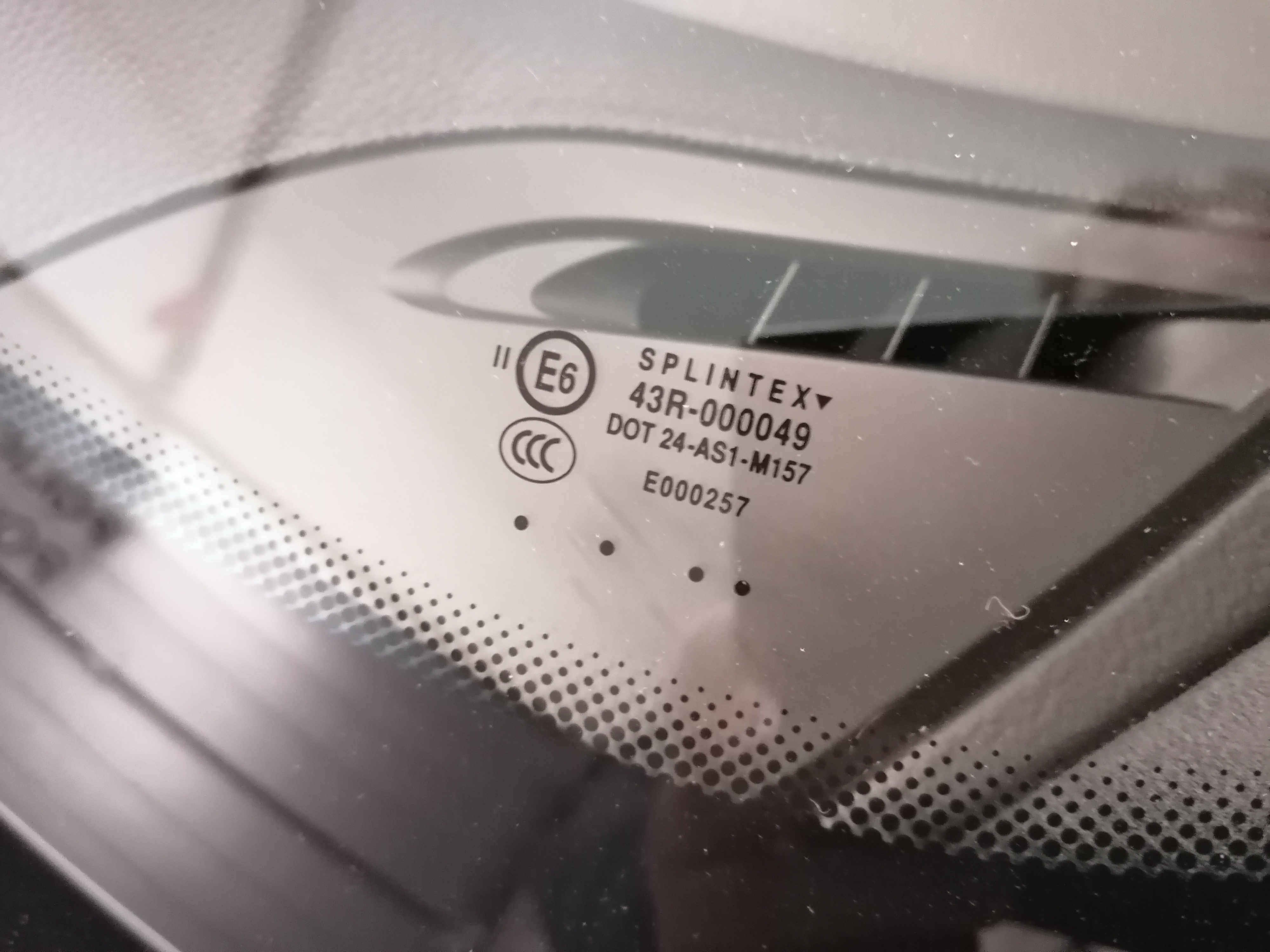

K té značce - takže jediný rozdíl vidím v předposledním řádku - "M168" u mě a "M157" u tvého okna....hmm tak babo raď...jestli v tom by to mohli mít nějak zakódované....

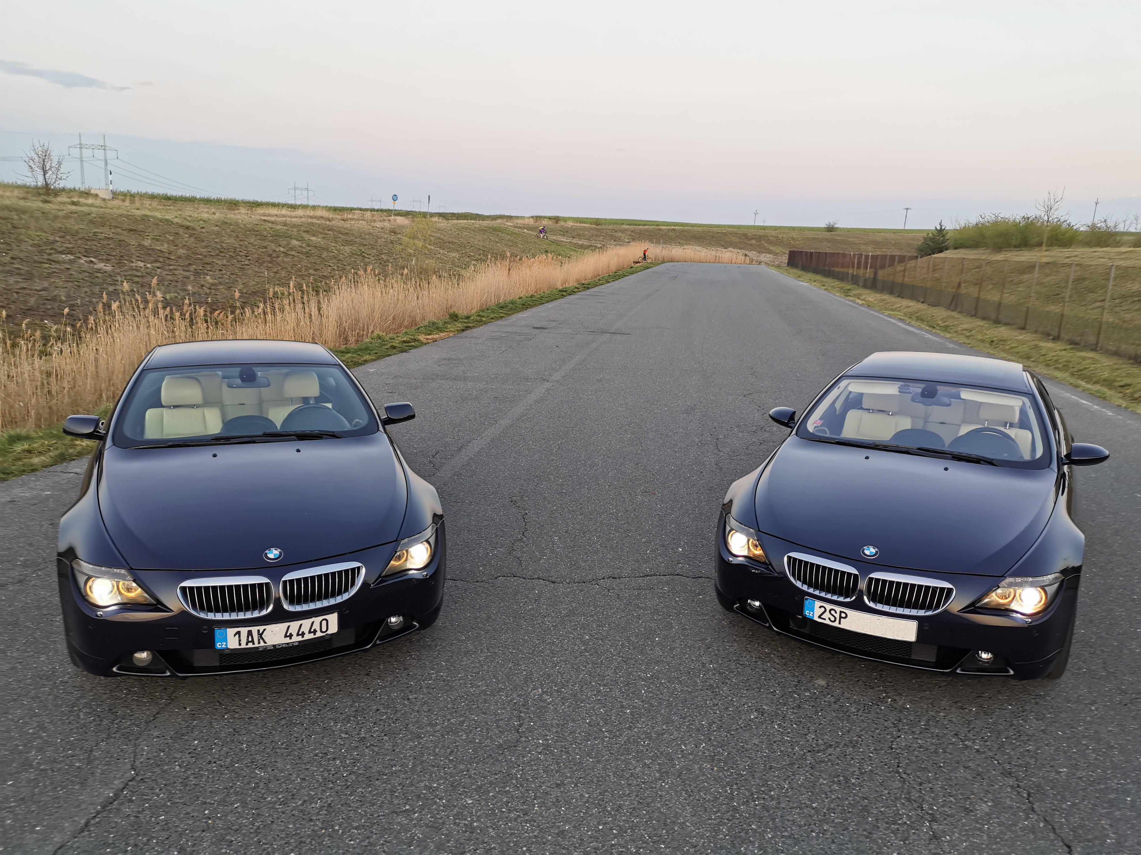

Tady na té fotce (moje auto nalevo) se mi zdá, že já žádný odlesk nemám a auto napravo má....je to individuál v plné palbě, takže i je předpoklad, že tam to pokovení je....ale horní pruh nemá...a dle mého asi ani mít nemusí...v ETK je kombinace bez pruhu a zároveň s pokovením - viz.obrázek.
Zddan01 - kde jsi se dočetl, že to musí být spolu?
