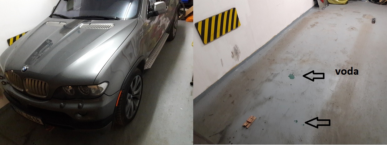

jj, nekde z toho teče voda, jako vzadu u motoru ... tak se to halt udela komplet no

To bude nějaká hadice od zaplynování, není to náhodou v místech nápravy, nekape ti to přímo na ní a z ní pak na zem?

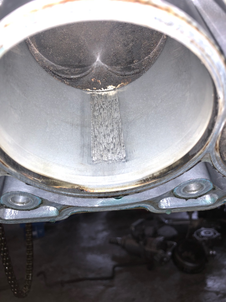

jsem dopadnul hůř, jak ti sedláci u Chlumce ..... předchozí majitel do toho snad lil olej na fritování, či co ...

Kolafa> ta is je tvoje? Minuly tyden jsem ten motor okukoval, ty vydreny valce jsou masakr... no z druhy strany ti snejk udela motor jak novej a budes mit klid, u me jsou obe V8 po jeho repasi naprosto bezproblemove stroje.

áno! No já tak trochu doufám, že to tak dopadne, ale nechci to zakřiknout ....... i ventil prý bude

Takto jsem dopadnul z E65 byl podobnej humáč, nevím co ty lidi motivuje si koupit takový auto (Is ještě víc) a nevyměnit blbej olej 1x za 10tis. Nepochopím tenhle menatilismus likvidace.
