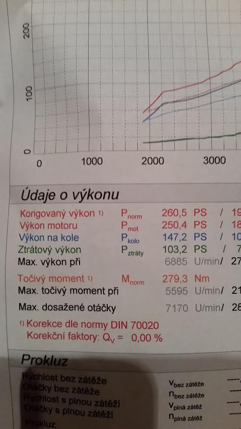

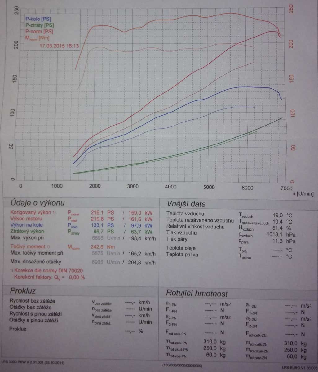

Podla mna je z tychto vsetkych zmien u 325i s n53 stale najcitelnejsia SW uprava. Porovnaj to s grafom, ktory tu mal Budvlad (s uz 3stupnovym sanim, inym tlmicom vyfuku (toto je gatewayova seriova e92 s automatom po uprave, mozno tam mal KNko, to je vsetko, eisenmann aj to len koncak riesil az po uprave)
moj nema zmysel davat
edit: dal som aj moj v kope ked uz

e90 325i xdrive automat

z priebehov krutaku a vykonu vidno ze je to v celom rozsahu lepsie, ale od 4500 do 7000 to bolo pocitovo ine auto hned na prvych km. nejdem radit ani odporucat, vsetko je na tebe aku cestu zvolis a na tvojich fin. moznostiach, len som sa podelil o skusenost.
edit: tazko je porovnavat e46 330d s e90 325i, poviem len za mna ze uz len kvoli zvuku by vyhrala 325ka :). ak chces aby to islo musis to drzat vysoko a este vyssie a potom to podla mna musi ist min. rovnako ako ta e46ka ak bola seriova. (pocity mozu byt ine)
