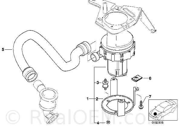

Je normalni, ze visco spojka po nastartovani auta maka naplno? Nez se mi zahreje motor, mam zvuk jak letadlo, vetrak se toci a huci ostosest. Jakmile se auto zahreje, prestane to. Teplota oleje stoupa straaasne pomalu (treba po 10ti km se teprv dostanu rucickou na stred) a kdyz dupnu na plyn, rucicka po chvili klesne jakoby se ochladil. Vymenil jsem termostat i viscospojku a zadnej rozdil, mozna je to naopak horsi. Kde muze byt problem?

rakeesh píše:...visco spojka po nastartovani auta maka naplno? Jakmile se auto zahreje, prestane to.
Před chladičem je elektrický větrák http://i5.photobucket.com/albums/y167/l ... insitu.jpg a za chladičem směrem k motoru je další větrák, který spíná visko spojka, když se motor přehřeje http://www.realoem.com/bmw/diagrams/c/k/1.png . A teď se přiznej, která ta vrtule maká naplno?
Při nastartování studeného motoru se z důvodu snížení exhalací fouká elektrickým ventilátorem http://www.realoem.com/bmw/diagrams/u/d/32.png čerstvý vzduch přímo za výfukové ventily. V podstatě to naředí výfukové plyny a ekologové jsou spokojeni. Tohle pracuje cca do dosažení teploty chladící kapaliny 40 stupňů Celsia.
Naopak při vysoké teplotě chladící kapaliny se spouští elektrický větrák před chladičem. Ten ale nemusí běžet jen při přehřátí motoru, ale i pro ochlazování chladiče klimatizace. Ale pomáhá i chlazení motoru. A pokud je teplota motoru opravdu vysoká, tou teplotou dojde k roztažení materiálu visko spojky a ta připojí i tu vrtuli mezi chladičem a motorem.
Pointa:
Máš přehozené kabely mezi tím elektrickým větrákem před chladičem a tím větrákem, co fouká studený vzduch do výfuku při studeném motoru. Proto Ti při studeném motoru běží elektrická vrtule před chladičem a když se to trošku ohřeje, tak to vypne. Ta vrtule mezi chladičem a motorem, kterou spíná viskospojka se točí vždy, ale na studeném motoru se dá zastavit třeba stočenými novinami, rukou to nezkoušej. A při přehřátí by došlo k dalšímu paradoxu - místo vrtule před chladičem by se Ti spustil ten větrák, co fouká vzduch za výfukové ventily. Stalo se mi to u Opel Vectra - po startu něco hučelo, pak to stichlo - myslel jsem běží ten větrák do výfuku. A při poskakování v koloně v ucpané Plzni jsem zoufale sledoval ručičku teploměru a čekal, jestli se konečně sepne vrtule před chladičem, nebo to začne vařit. Potom se konečně něco spustilo a motor stejně začal vařit. Tak jsem otevřel topení naplno a kapotu. Běžel ten větrák, co fouká vzduch za sací ventily. Přehození konektorů trvalo asi 10 minut - oni jsou totiž úplně stejné a kabely přibližně stejně dlouhé. :D
hmm... na tohle se zitra podivam a dam vedet, ale jsem presvedcenej ze je to vrtule od visca. kazopadne dik)

Tak je to 100% vrtule od visca, vrtule pred chladicem se ani nehne. Hukot je to hroznej a sledoval jsem ten pokles teploty-jakmile drzim plyn v podlaze, niceho si nevsimnu, ale chvilku potom, co ho pustim, klesne teplota skoro az k prvni carce smerem ke studenemu. Jak moc se v tuhle chvili toci podle zvuku nepoznam.

V tom případě platí to, co napsal JaraX ve vláknu Visko spojka. Kolega Bratn měl ten samý nápad, jako já. Ta viskospojka bude nějaká divná.
