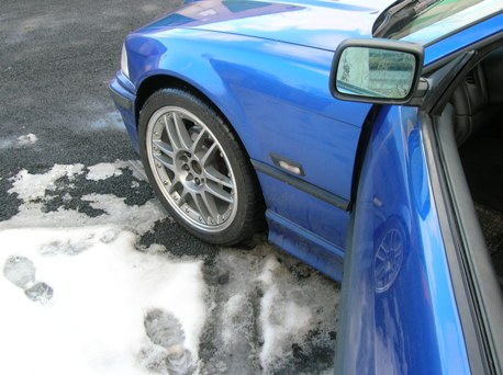

takže mé bmw je po operaci, pacient nezemřel, ale že by byl vyléčený to se říct nedá...tak nevím....., plave to trošičku méně, ale pořád nic moc....vyměnil jsem čepy řízení, přední a prostřední čep ramene a koncové uložení ramene na obou stranách vše nové, tlumiče jsou OK, zadek je bez vůlí, geometrie hotová a přesto to plave, tak nevím ...jsem z toho voláký rozvarený... :cry: :cry:

ulozeni (v kastli) zadnich ramen ma na tohle asi nejvetsi vliv, stoji kolem 650,-/2ks... ze vypadaji ok, neznamena ze jsou ok...

yard píše:takže mé bmw je po operaci, pacient nezemřel, ale že by byl vyléčený to se říct nedá...tak nevím....., plave to trošičku méně, ale pořád nic moc....vyměnil jsem čepy řízení, přední a prostřední čep ramene a koncové uložení ramene na obou stranách vše nové, tlumiče jsou OK, zadek je bez vůlí, geometrie hotová a přesto to plave, tak nevím ...jsem z toho voláký rozvarený... :cry: :cry:
No vzdyt sem ti to psal! Dle meho je to nepovoleny rozmer od vyrobce, navic asi tam davas taky sirociny ne?
Je rozdil kdyby sis tohle dal na auto napr. v nemecku,ale tady na tech silnicich.Proste cim sirsi,tim ti to bude vic kopirovat vozovku a tim "mozna pomyslne" vic plavat,ale suma sumarum vlastnosti toho auta sou ty tam.
Dej si tam 16cky nebo 17cky (dle toho co predepisuje vyrobce) a uvidis ten rozdil.

To plavani ti samo delaji ty 18cky (i na E46 je to moc a 17 sou az kam),ale mimojine i sirka pneu. Doporucuji nez vubec budes neco kupovat si na aute proste vyzkouset.
Muzes i zimaky kdyz sou slusny, ja mam 195/60/15 a o plavani nemuze byt rec a uvidis jak ti najednou auto jede :)

no já na zimákách jezdil celou zimu a netahalo to ...bohužel si nedokážu představit až budu kupovat nové sedmnáctky, jak mi je nějaký prodejce nechá jen tak pro zkoušku obout a vyzkoušet, já si myslím, že i ty 18" se daj udělat ,aby to neplavalo, ale zatím jsem nepřišel na to čím to je...

taky by bylo dobre definovat pojem "plavani", protoze si pod tim kazdej predstavuje neco jineho. Pokud si myslis ze te to se sirsim pneu nebude tahat do kolejich tak na to zapomen - sirsi pneu myslim od 205 nahoru - proti 185, 195 (coz myslim neni povoleny rozmer) si rozdilu u te 205 uz vsimnes
mam v technicaku predepsany jako jediny povoleny rozmer 225/45/17 a 245/45/17 myslis, ze udelali soudruzi nekde chybu a bude mi to plavat pokud mam v poradku podvozek??

No já sem jezdil loni na 17 chvíli ve předu 225/45 17 a v zádu 245/40/17 a nic mě netahalo a neplavalo!Ale na moji motorizaci to bylo velké kafe takže dal sem 205/50/17 a byl klid spokojenost a jezdím v létě naně doposud.Takže pokud dáš 18 a na 8J 225/40
a na zadek na 9J 235/40 245/35 255/35 Tyto pneu se na E36 montují v německu.Podvozek budeš mít v dobrém stavu bude to ok. :wink:
Jinak opravdu by chtělo napsat co myslíš tím Plave
