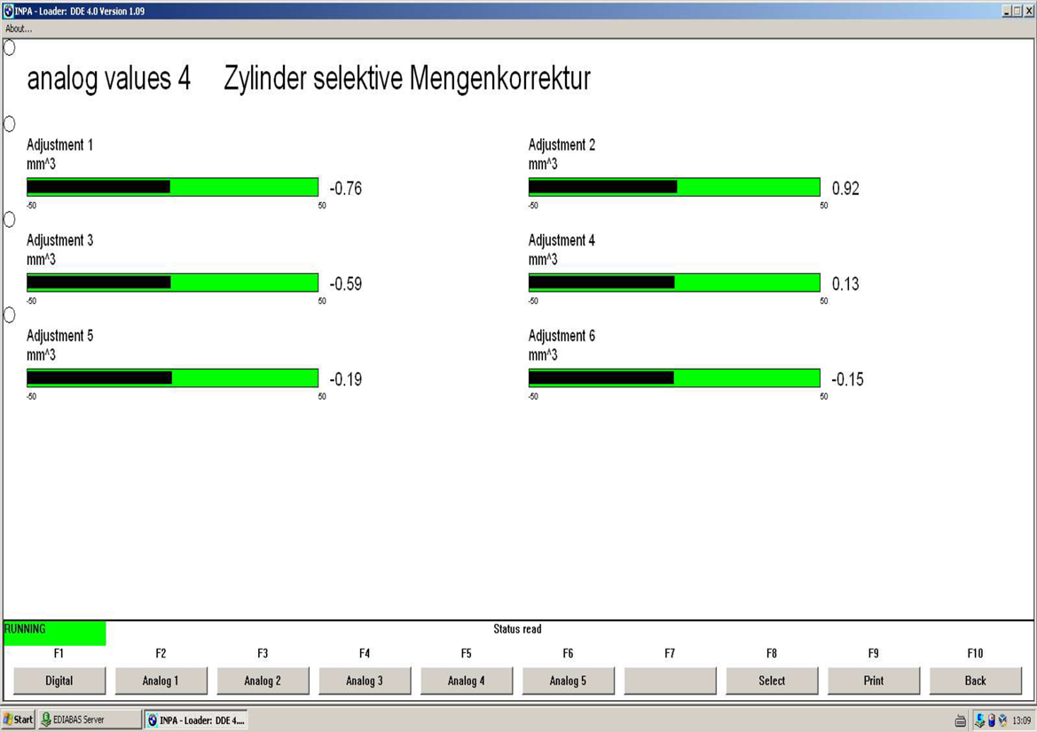

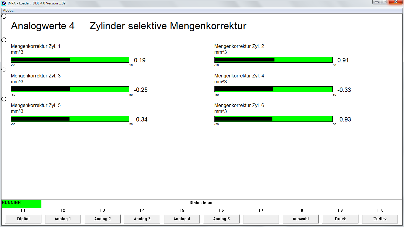

Trošku se připojím kvůli korekcím vstřiků (motor zahřátej a na volnoběh), dneska jsem to měl na diag připíchnuté, tak jen jestli je to ještě ok a pokud ne .. tak kdy mě to čeká ..
jarda
Příspěvky: 4419
Registrován: úte 21.08.2007 00:00
Bydliště: Praha / Bratislava
Klubové ID: 1426
#43 Příspěvek od jarda »
Tohle vypadá úplně v pohodě... myslím že podle TISu je to v normě do +-3 nebo 2.5, tak nějak... já mam všechny po repasi a na jednom je -2.2..

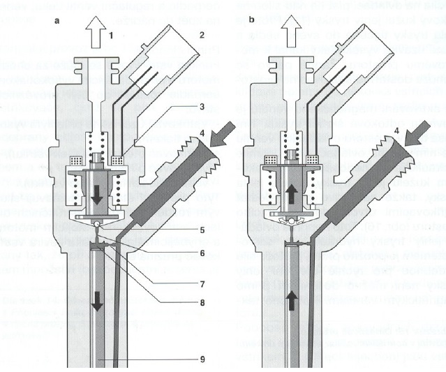

nevite co presne se meni pri repasi vstrikovace kdyz protika do prepadu? tak se rozdelava jen vrsek pod tim elektromagnetem je jen pruzinka, potom takova "vrtulka" ktera je zajistena tu kdyz oddelam tak vytahnu ji ven i s oskou na ktere je jinak uz nic vic rozdelat nejde....
kubito
Příspěvky: 193
Registrován: čtv 13.12.2012 01:00
Bydliště: Vísky
#46 Příspěvek od kubito »

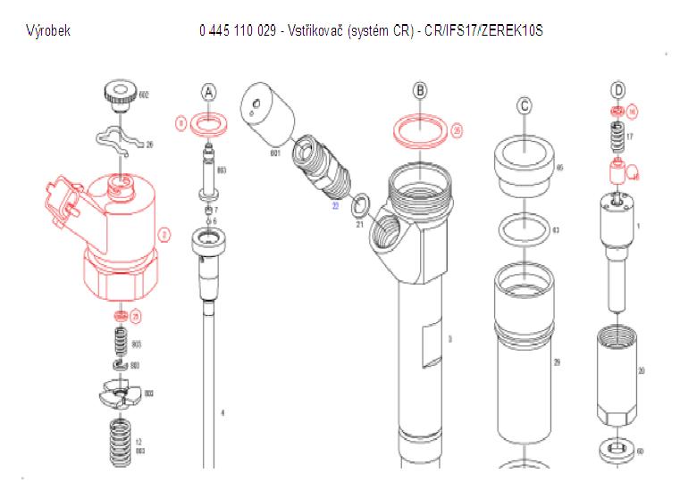

tak ze zajimavosti patram jak by ten vstrik sel opravit? jelikoz protika jen do prepadu takze to neni nic sloziteho a vstrik na stolici jit nemusi jako u vymeny samotne trysky... kontaktoval jsem nejakeho cloveka z firmy ktera se zabyva distribuci dilu Bosch a ten mi rekl ze jednotlive komponenty do vstriku CR je mozne sehnat a posle mi zitra rozpis a cenik, takze cast kde se vraci nafta do prepadu je vlastne od kulicky "nahoru" takze sehnat tyto komponenty a teoreticky by ten vstrik nemel tolik protekat....

tak borec me poslal presne rozkresleny cely vstrik CR na 530d vsechny jednotlive dily se daji sehnat akorat nevim jestli by mi to nejak pomohlo.

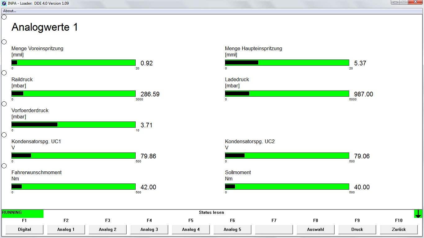

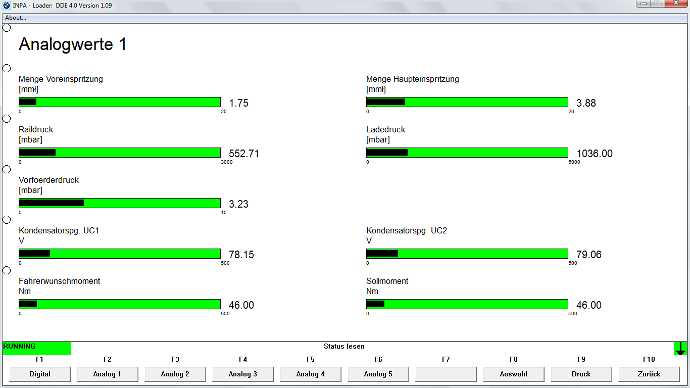

tak auto pojizdne ale porad pri pridani plynu a narustu tlaku to vypina vstrikovani a auto zhasina porad nevim cim to je. zde nejaky hodnoty z dneska v nadrzi a filtru mam nality cistixc vstriku urcite to pomohlo takze to je fajn. regulace tlaku na cerpadle funguje.
2 screeny jeden na volnobeh a druhy na cca 2500tis otacek na miste bez zateze.

Na prvním screenu je Vorfördedruck 3,71 a to je s odřenýma ušima. Na druhé screenu spadne na 3,21 a to je bez zatížení. Při 2500rpm by měl být na railu tlak okolo 1000 Barů, Ty máš 552. Pod zátěží to půjde ještě níže, protože do motoru půjde ještě více nafty. Tlak na vstupu VT čerpadla má být 3-5 Barů, takže přívod nafty do vysokotlakého čerpadla je nedostatečný.
Na vině může být středotlaké čerpadlo a všechno co je na cestě před ním. To vysokotlaké čerpadlo má taky přepad, ale není porovnání, kolik může normálně protékat. Jako první bych to (na chvilku) zkusil bez palivového filtru a potom jiné středotlaké čerpadlo . Repase VT čerpadla v BOSCHi vyjde cca na 2.000, ale jistý problém je demontáž toho čerpadla.
