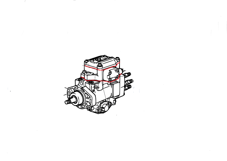

Ahoj hele takže jestli to chápu dobře tak pokud jsem měl sundané jen to co je vyznačené červeně na obrázku (tam jsem mimochodem dával i to nové těsnění) tak nemusím štelovat nic jinýho než jen tu hlavu poklepama co? Předvstřik prostě nic co?

jo.

presne tak, ale tie 4šruby treba povoliť len minimálne keď máš naštartovaný motor lebo je tam pretlak tak aby nestriekala nafta a potom s tým hýbať kým to nebude OK, čiže dobrý zvuk, stabilný voľnobeh, aby to moc nedymilo a po vytočení aby otáčky padali rovnomerne až k voľnobehu
