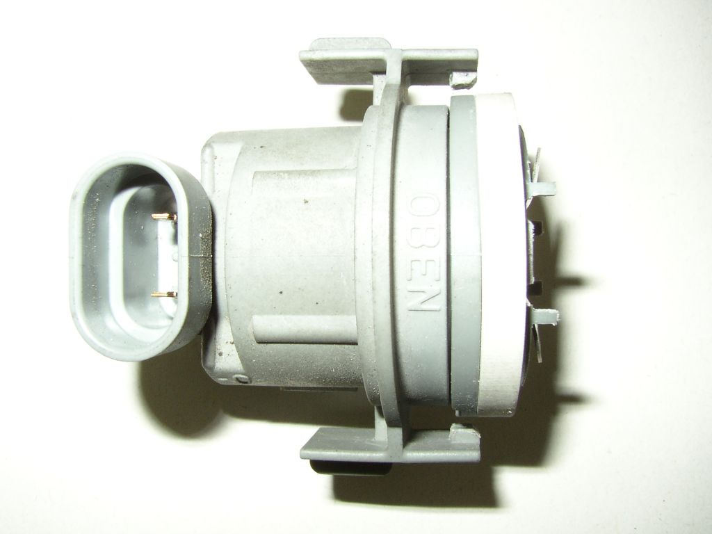

Tak nevím, nějak mi nejde do hlavy, co bych mohl u té montáže udělat špatně. Výbojka sedí přesně tam kde má, přitlačuje ji tam ta originální plechová podložka zasazená v patici přesně jak má být.
Pořád se tu snažím vysvětlit, že jsem měl pocit, že bod, který v tom xenonu svítí, je cca o 2 - 3 milimetry dál od objímky, než vlákno u halogenu. Ověřit to ale můžu jedině tak, že to zkusím podložit a uvidím, jestli se mýlím nebo ne.
pochop ta výbojka je stavěna na světla kde se používaj klasiky pérka a zadek je holej tak to má 90% světlometu, ale e46 má patici čili žárovka se vkládá do ní čili se musí řešit jeji upevnění výbojky a vzdálenost, tak aby sedla přesně, ono stačí mm dovnitř nebo mm ven a hned svítí jinak čili si stím budeš muset pohrát

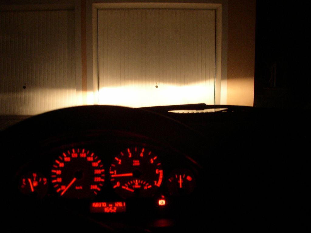

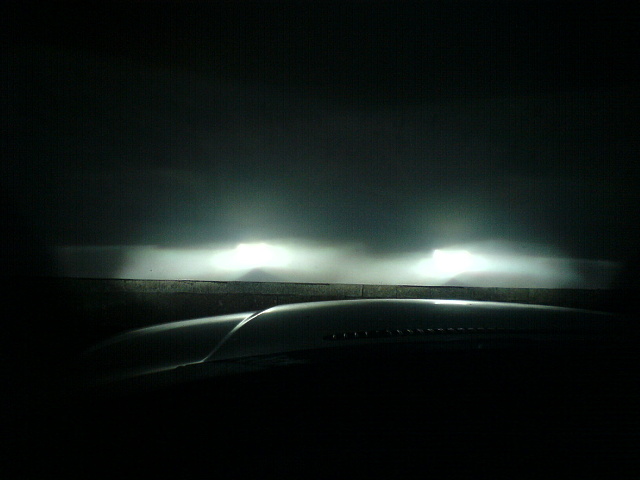

Slid píše:aha no tak já to chápal že Tobě to právě nedosedá na plochu a ten xenon nebo žárovka je jako letmo v té patici, pokud teda vše dosedá tak problém bude jinde :? A dělá ti proti zdi lajnu nebo takovou mlhu všude kolem?

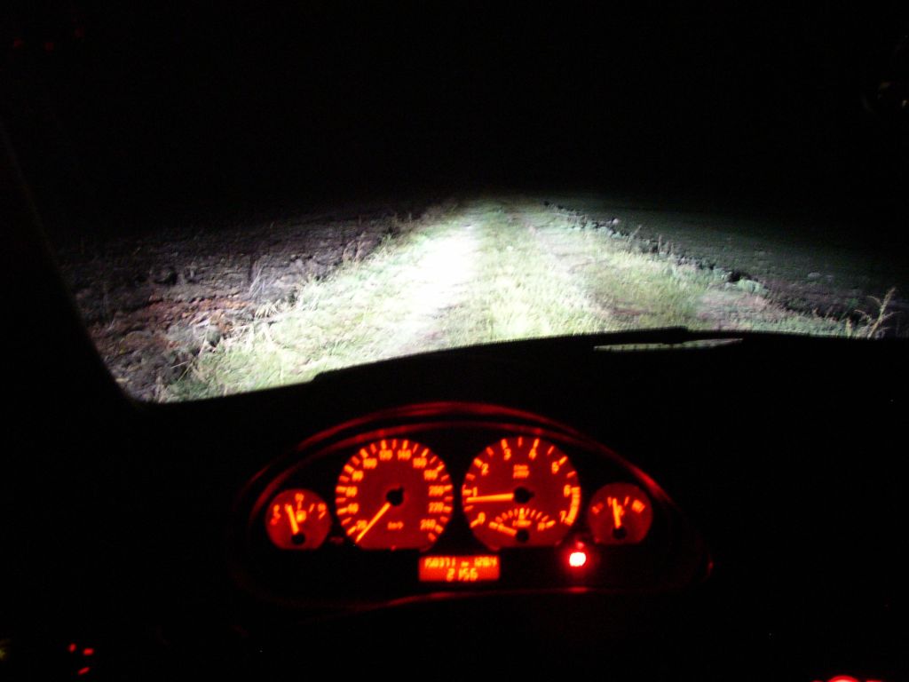

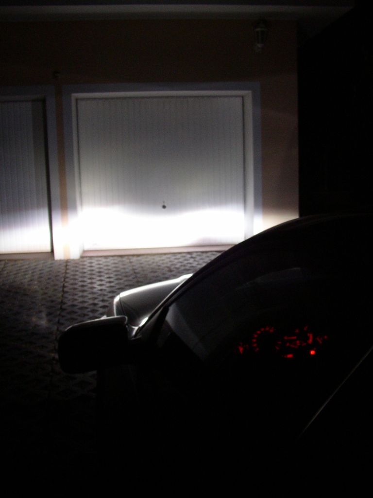

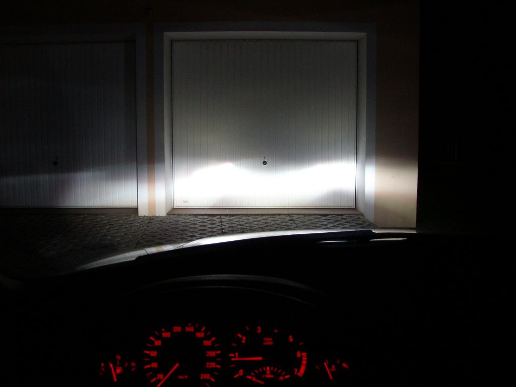

Právěže tam tu lomenou lajnu nemám. Dělá to jakejsi podivnej tvar, kterej se nedá rozumně snad ani popsat. Plocha s největším svitem má tvar jak když položíš fazoli na záda :D Večer bych to moh' vyfotit a plácnout to sem.

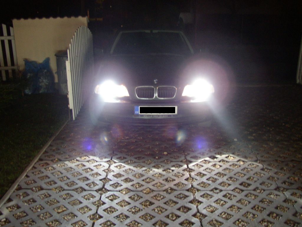

Každopádně vidět je s tím pořád 100x líp než dřív. Když do toho pustím dálkový, není skoro žádnej rozdíl. Jen to asi občas zasvítí protijedoucím do xichtu. Už se mi stalo, že na mě blikli, ale pak zase třeba tejden dva vůbec nic...
Fun na závěr - jediný, kdy mě ta svítivost fakt sere, je, když večer parkuju a couvám mezi auta. Osvítím přitom auto, co stojí na druhé straně silnice, a v tu chvíli mě ten odraz oslní tak, že se nedá couvat na zrcátka, protože v nich fakt nic nevidím... :D
d.aemon
Příspěvky: 1220
Registrován: čtv 16.05.2002 00:00
Bydliště: Lomnice
Klubové ID: 1028
#45 Příspěvek od d.aemon »

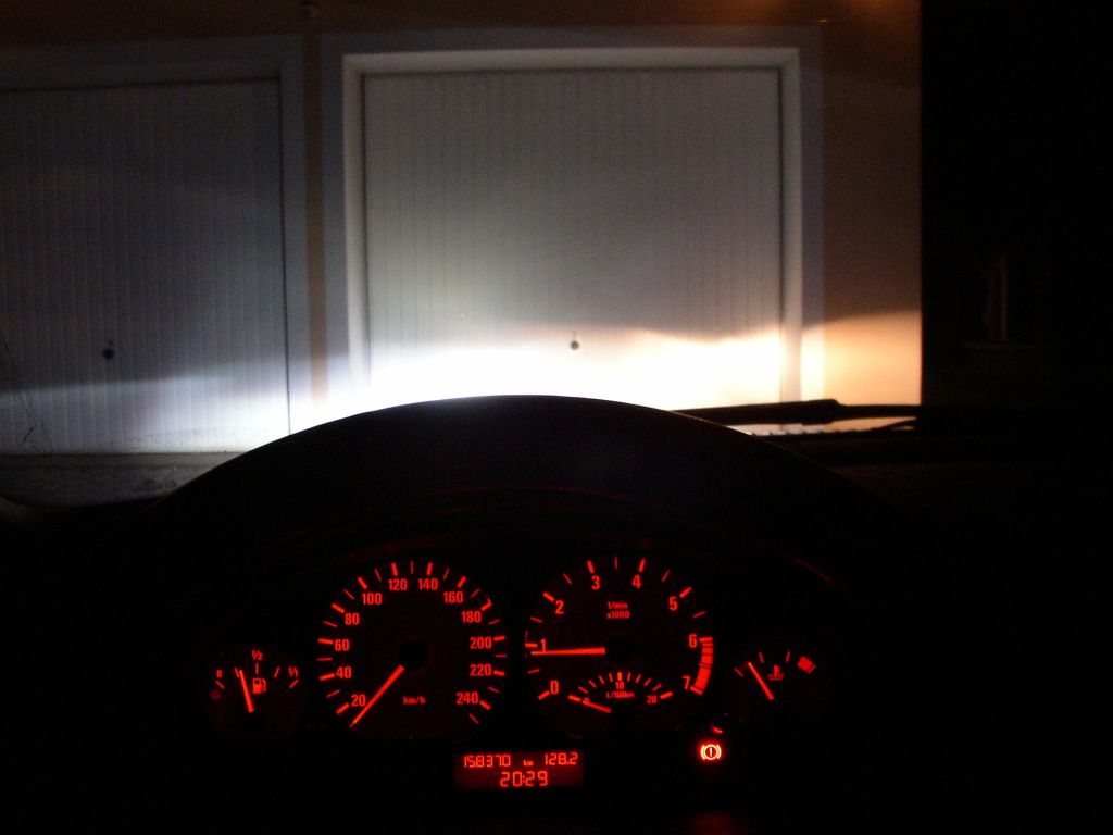

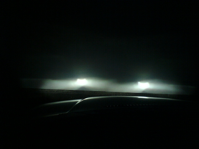

Tak jsem to vyfotil, ale mobilem to není nic moc kvalita, detaily jsou fuč... Každopádně aspoň něco pro představu.
Ten náznak zlomu světla směrem nahoru na pravé straně je, ale hned se to ztratí...
Hodně zmenšená expozice
Trochu menší expozice

A myslíš že toto je tím že máš posunutý to ohnisko nebo tím že to je prostě v nečočkovejch světlech?.

Fx Člen Klubu
Příspěvky: 7216
Klubové ID: 1705
#48 Příspěvek od Fx Člen Klubu »
Tam je problém právě v clonítku. Někde je obsaženo v parabole, jinde ne.

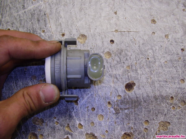

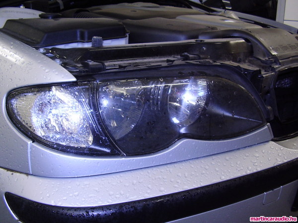

Ze včerejší montáže výbojek pro H7 na Peugeot 406 starý model - bez čočky, nečirá optika - původně žárovky H7 Eufab Gold, nyní přestavbová sada H7 bez clonítka:
Foto použité výbojky:
Fx Člen Klubu
Příspěvky: 7216
Klubové ID: 1705
#49 Příspěvek od Fx Člen Klubu »
aaa, nejde upravovat příspěvky :-( Zapomněl jsem dodat, že vyvážení bílé bylo na foťáku nastaveno tak, aby žárovky vypadaly bílé. Takhle modře to nesvítí.

d.aemon podle mě si to vyfotil strašně blízko zdi, proto ti to tolik září v místech kde je parabola, oni nikdy nedocílíš lajnu když nemáš clonítko ve světle a máš čirou, to je jen buď v čočkách nebo pokud máš clonítko, kdyby si dal klasiku žárovku a byl blízko zdi bude ti dělat to samé, ale xenon je intenzivnější proto ti to tolik svítí.

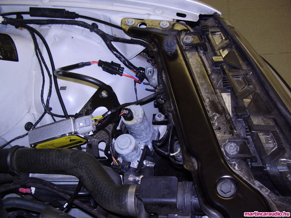

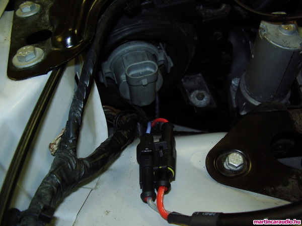

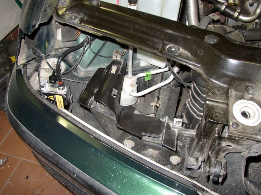

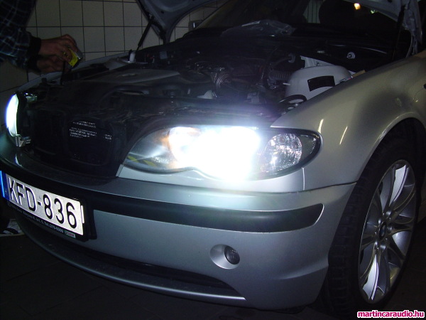

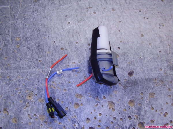

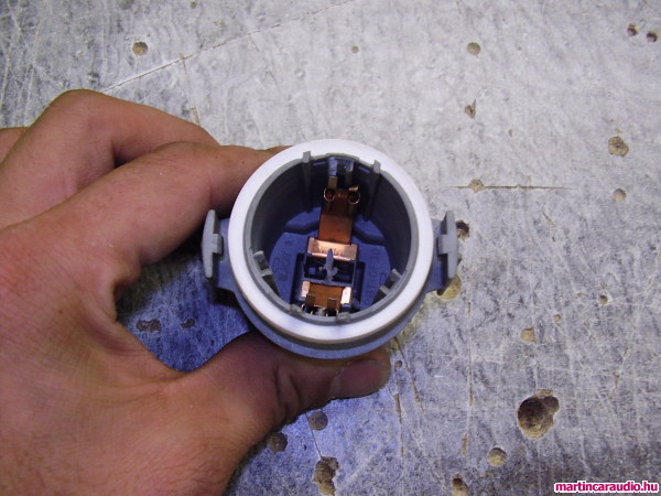

Tady je jeden foto návod jak jde do E46 dát HID aniž by jste si nevratně zničili patice. :P
10
10
9
9
8
8
7
7
6
6
5
5
4
4
3
3
2
2
1
1

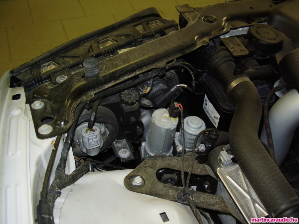

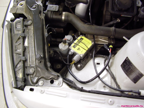

#53 Příspěvek od Radim046 »

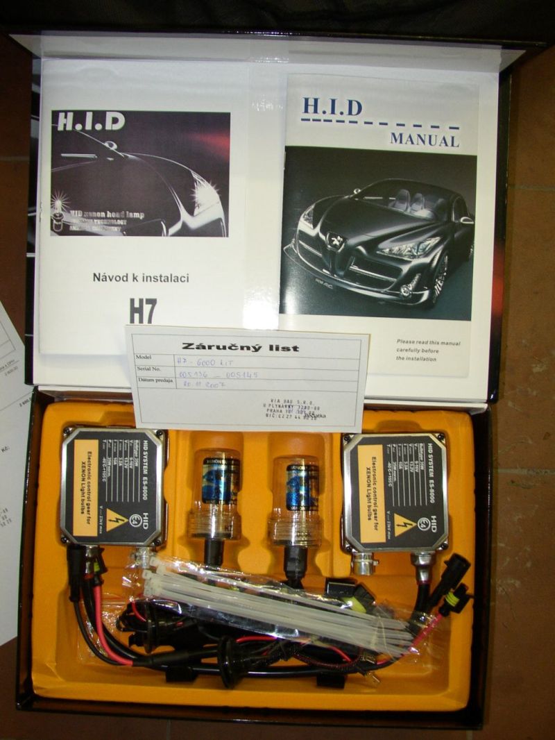

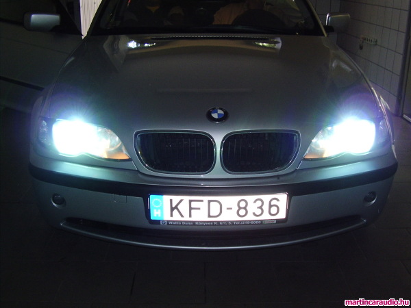

Tak jsem nadšenej.A to moc.Včera jsem vydražil na aukru HID H7 6000K za 2600,- a jelikož vše je skladem v Praze tak jsem pro sadu hned rano zajel.A večer proběhla instalace.Prvni světlo jsem dělal asi 3hodiny protože jsem nemohl najit misto pro balasty.Ale druhy světlo komplet i s vyndanim trvalo snad pul hodiny.A vysledek je naprosto super.Ještě to zitra zajedu doseřidit na regloskop.
zadělaní vybojky
zadělaní vybojky
zadelani vybojky.JPG (135.21 KiB) Zobrazeno 450 x
vlevo žárovka H7 vpravo xenon HID H7
vlevo xenon vpravo H7.JPG (65.72 KiB) Zobrazeno 450 x
montaz balastu2
montaz balastu2
pridelani balastu2.JPG (138.16 KiB) Zobrazeno 450 x
montaz balastu
montaz balastu
pridelani balastu.JPG (137.96 KiB) Zobrazeno 450 x

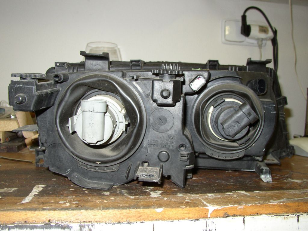

světlo
světlo
svetlo zezadu.JPG (133.85 KiB) Zobrazeno 450 x

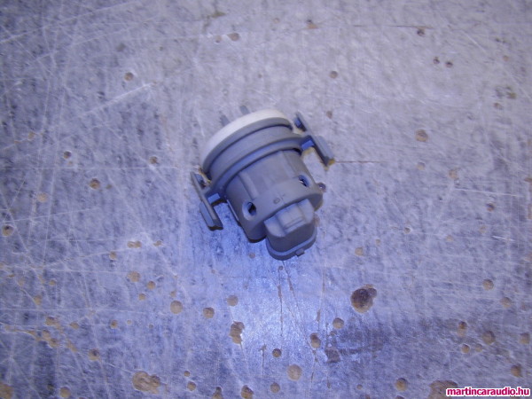

patice e46
patice e46
patice e46a.JPG (84.57 KiB) Zobrazeno 450 x
patice e46
patice e46
patice e46.JPG (66.31 KiB) Zobrazeno 450 x

Sada HID H7 6000K
Sada HID H7 6000K
Sada HID H7 6000K
Sada HID H7 6000K
