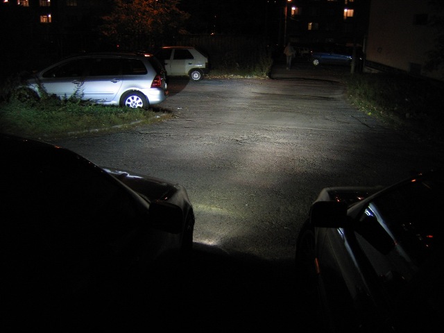

Tak konečně jsem vše seřídil a dodělal k obrazu svému. Tady je pár fotek pro porovnání. Původně svítila obě auta naprosto stejně. Jen podotknu že to jsou výbojky D2R (světla bez čoček) teplota 6000K.
e36  X   e36  původně svítily stejně
<br />foto s bleskem
foto s bleskem

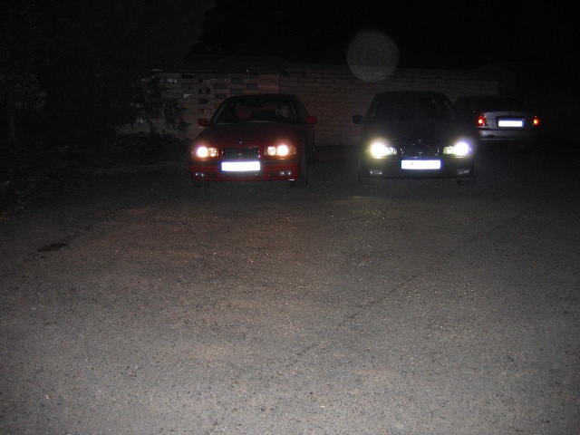

bez blesku

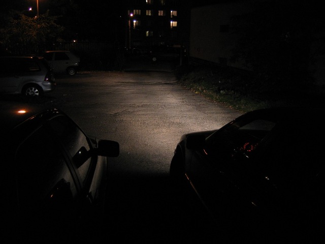

obyčejná žárovka

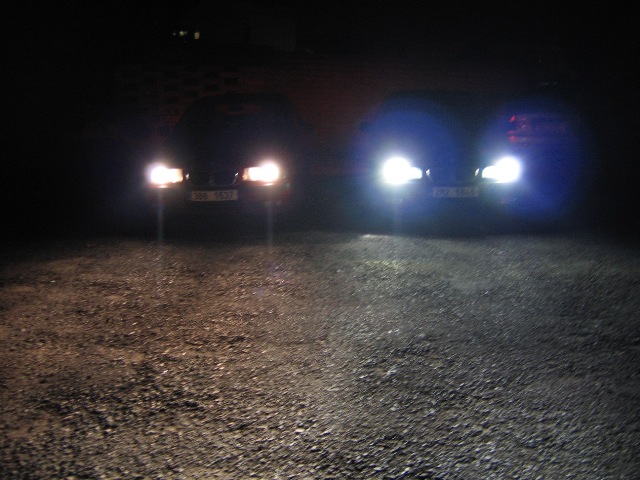

xenony

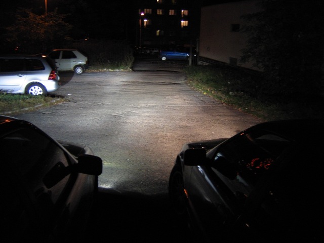

společně
