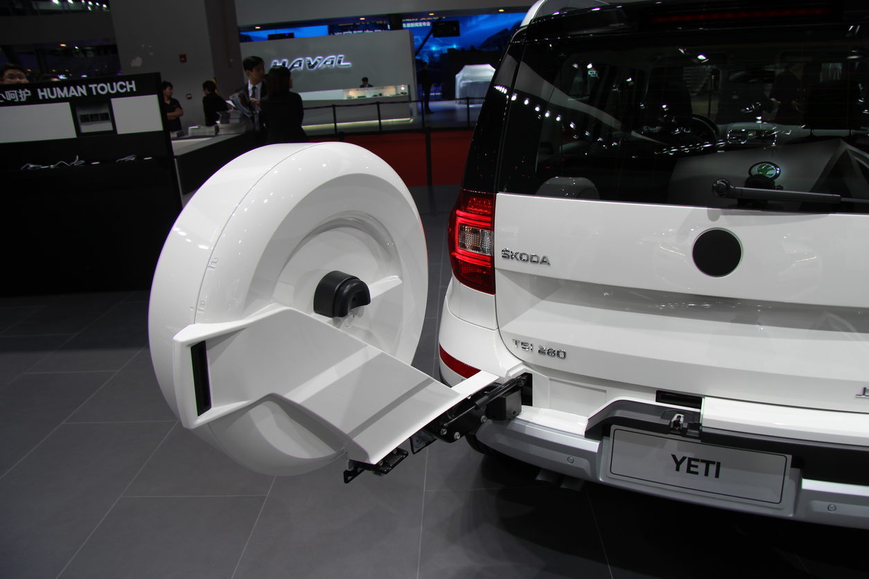

todle by mi možná problém s chybějící rezervou po instalaci LPG vyřešilo? :lol:

a k čemu jako rezerva?

... dobra poznamka, ale znas to, X let clovek nepichne a jak da rezervu pryc, tak to prijde!
coz mi pripomina, ze si musim sehnat aspon nejakou pumpičku, nebo kompresor do kufru ....
