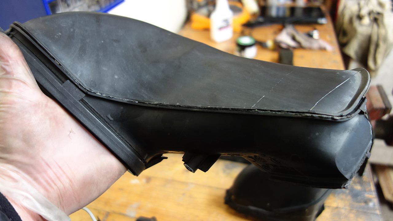

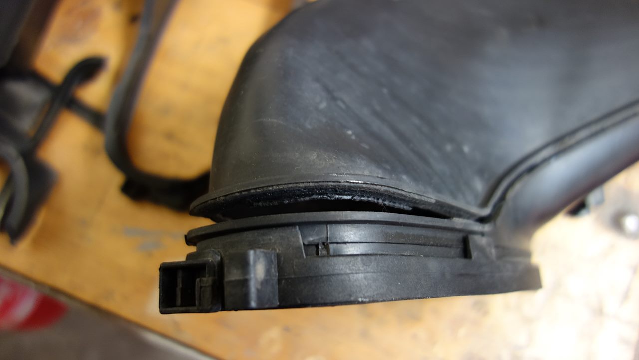

Dnes lego v podobě kolem od airboxů, hlava mi to nebere co toto mohlo způsobit, ale osobně typuji na výrobní vadu

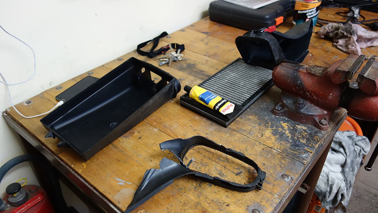

KO obě kolena, pravé dole u vstupu do kabiny, levé pro změnu nahoře u vstupu do boxu. Levý box rozpadlé zajištění u blatníku. Člověk se toho dotkne a sype se to, pohladí šroubovákem a udělá v tom díru, přijde mi to jakoby to leželo v zemi a někdo to po milionu let vykopal a chtěl použít. Rozpad plastu by tomu tedy odpovídal.
Tak jsem to trochu polepil aby to vydrželo než budou nové, psal jsem Snejkovi jestli nemá nějakého dárce aby to nejdřív testnul než půjdou nové.

tehle nadechu a drzaku filtru mam asi 20 to si klidne prijed a nemusis to lepit

Chemoprén je na venkovní použití jen na chvíli.Aspoň moje zkušenost.Lepší je dvousložkový epoxid.
Taky bych to typoval na nevhodnou chemii co toto způsobila.Jenom ,aby to něco neudělalo s chladičem a gumovými díly. To by byl větší průser.

Lepím to pro dobrej pocit, stavím se.Snejk píše:tehle nadechu a drzaku filtru mam asi 20 to si klidne prijed a nemusis to lepit

Nevím z čeho se to mohlo takhle rozesrat, jsou to fakt jenom ty kolena, jinak nikde nic, měl jsem sundaný dekly, vše jsem ohmatal a každý plast co má být plast se tváří jako plastls píše:Chemoprén je na venkovní použití jen na chvíli.Aspoň moje zkušenost.Lepší je dvousložkový epoxid.
