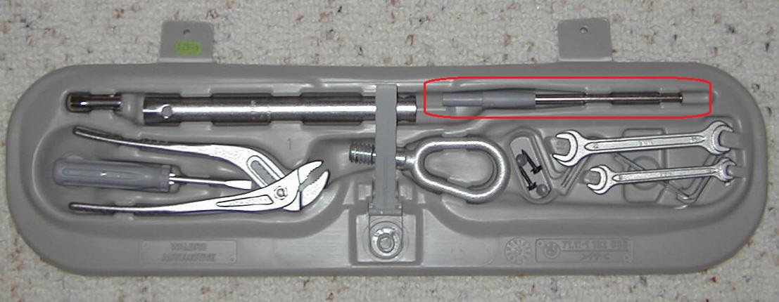

Kdysi bývalo v autech nářadí a v něm "synchonizační" tyčka pro montáž kol - viz obrázek a červený rámeček.
Strčí se to do náboje (do některé díry pro šroub) plastovým koncem, pak nasadí kolo, lehce utáhne jeden-dva šrouby, tyčka vyndá a dokončí operace.

:idea: Jo tak na to je ten šperhák? Aha to budu používat, v E36 werkzeuge tam je. Já pořád hledal triangl, abych si na něho mohl zacinkat.

Kovový konec je do klíče na svíčky, je to multifunkční nástroj :-)
