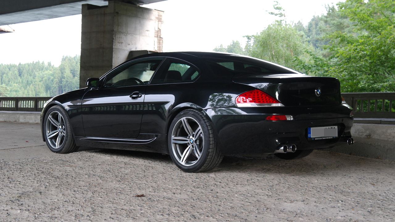

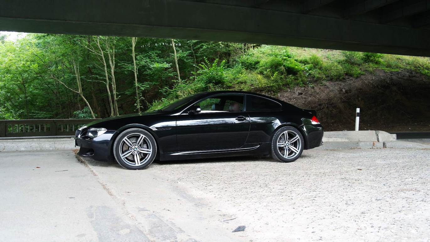

Ke snížení, máš dvě volby, respektive tři/čtyři :D
1. Koupit sport pružiny -30mm Eibach nebo H&R, -30mm se může zdát jako nic moc ale lepší než nic, sériový je to fakt vysoký a i těch 30mm tomu pomůže, investice da cca.5k ( nejlépe koupíš na ebay.de)
2. Koupit plně stavitelný podvozek což je otázka cca. 30k ale zase si to nastavíš tak jak ti vše vyhovuje, a nemyslím tím jenom světlou výšku
3. Koupit vzduchový podvozek což je taky dost o ceně
4. uříznout o cca. závit sportovní pružiny :D :D
Ale dělat z toho nějaký stance tak na to mi 6er nepřipadá zrovna jako vhodný kandidát.
Já osobně jsem to řešil pružinami Eibach -30mm, výsledek který jsem očekával se myslím dostavil, dost se píše o tom že H&R padnou dolu o trochu více než Eibach, ale zase nejsou tak komfortní, proto jsem šel do Eibachů.
Komfort zachován a je to už i koukatelné, k tomu jsem si nechal do TP zapsat orig. rozměr pneu pro M6, takže 255/40/19 + 285/35/19, tím pádem se lehce zvýšila patka pneu a tím pádem sem zase o kousek zmenšil rimgapy.

K sportovním pružinám viz obrázek - asi máš pravdu , je to dostačující , nic jiného asi nepřipadá v úvahu .
k autu jsem dostal ještě 20" kola , takže to na těch žiletkách sice nebude tak nízko a mezera asi bude větší ,ale 19" už nechci , měl jsem a tak to ponechám .
