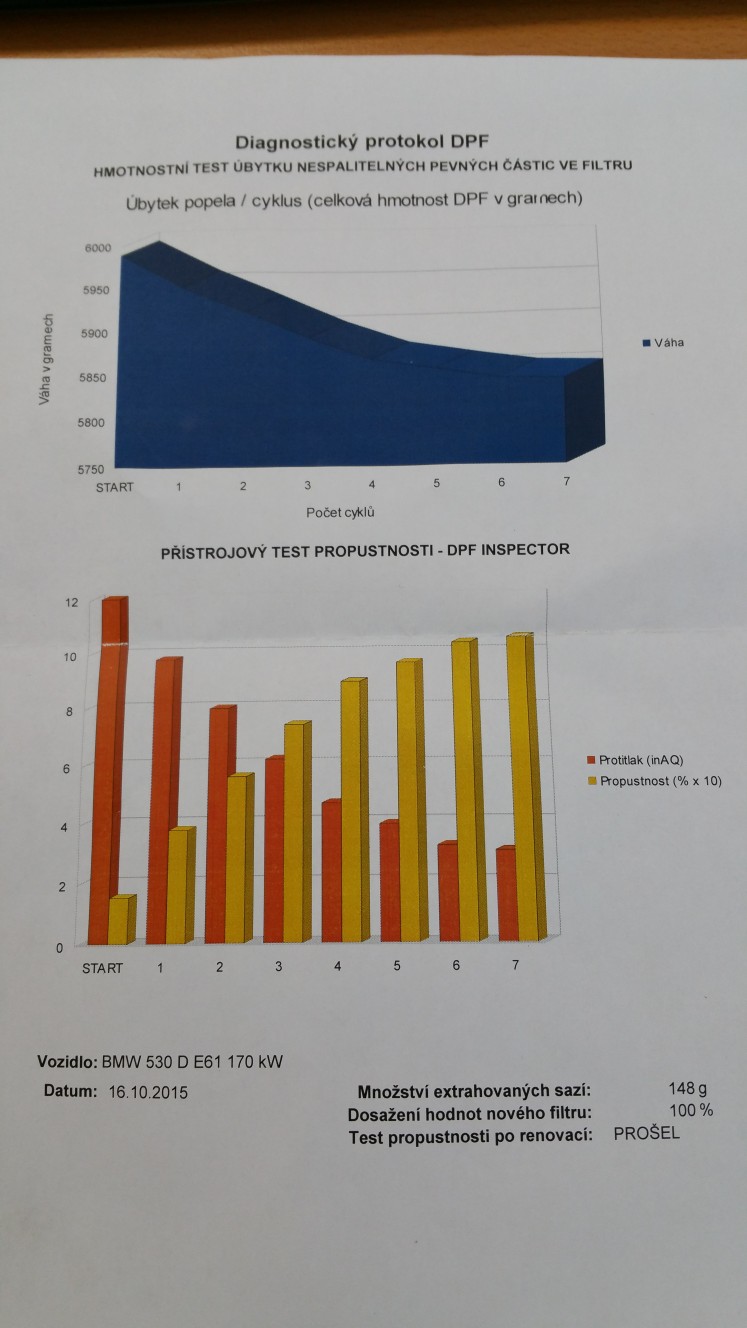

Tak mam auto zase doma. Cisteni filtru dopadlo dobre, podle zaznamu z cisteni filtr prosel 7 cyklu cisteni a podarilo se ho dostat do stavu temer noveho filtru. Odpad 148g, coz bylo prej vice, nez je obvykle (nedivim se). Propustnost 100%, coz samozrejme muze byt jenom fake, proto pro me bylo dulezite, co na to rekne samotne auto a diag.
netusim jake jsou hodnoty u noveho filtru, nebo noveho auta, ale auto pri klasicke jizde na tempomat cca 100km/h vraci 17mbar zpetneho tlaku. Kdyz tomu slapnu, je to cca 30mbar.
(diag udaval limity 50mbar max na volnobeh a 150 na 2000 otacek pokud se nepletu)
Kdyz si vezmu, ze jsem pred cistenim mel i pres prdlou hadicku k cidlu na volnobeh 70mbar, asi chapu ten rozdil
Auto jede skvele
Cena cisteni 9600Kc s DPH + 1000 Kc v servise za praci a material (tesneni, hadicka k cidlu zpetneho tlaku, nove srouby).
Auto jede skvele
