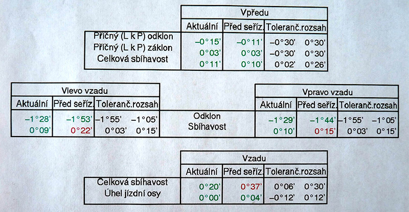

Tak jsem teda konecne od včerejška po geometrii a opet při mne stali všichni svati, pani v protismeru dostala smyk, chtěla vjet vic doprava protože videla protijedouci auta, ja jen videl doleva, doprava, doleva, doprava, prikopa, otocka na strechu a tam zustala. Zastavil jsem tak 15 metru před ni, reknu vam, hrozny pohled, dost mne to rozhodilo. Včera tu bylo ukruhne hnusne počasí, když jsem jel na tu geo tak místy jak traktor třicítkou, dvacítkou do zatáček, protože preci uz jen mam nejaky rozum a po tečně jit z kola ven nechci... Mimochodem fabiatora vidim na totalku, predek jak sla do prikopu, otocka z boku na strechu, strecha fest promackla... Byt o 15 metru rychlejsi, smetla by mne s sebou... Kameru v pristrojovce vidim ode dneska jako nutnost, nedokazu si představit to dokazovani ze někdo drcnul do mne a ne ja do nej...
Ale zpet k te geo... Udelana, auto se chova velmi dobře co jsem v ramci moznosti mohl zjistit, nikam netahne, drzi stopu v nejakych rozumných mezich, vraci se volant, nedela to peklo co to dělalo. Ale včera se toho moc vyzkoušet nedalo... Zajimave je, ze predni naprava byla v poradku, v podstate na ni nebylo potřeba ani sahat, sahlo se jen nepatrne a jen pro ten pocit -) Zjisteny věci které vim, minimalni vule na ridici tycce asi tak desetinu mm, jinak nic. Něco ještě odhrkají, menit je ted nehodlam...

Nerekl jsem sjely, řekl jsem smetly se vnitrky, i když na prednich to není tak vyrazne, tam je rozdil cca 1,5mm mezi vnitrkem a vnějškem, a hodne z toho bude mit na svedomi nastaveni sbihavosti na tech 12mm poprvé, na zaklade tohoto zjisteni se reklamoval několikrát ten pristroj.
Dokaze nekdo spočítat jaka byla nastavena sbihavost v mm na te zadni naprave?
