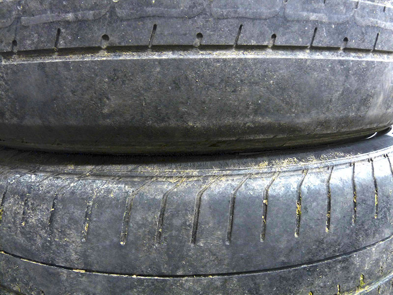

Mimochodem na tom obrazku kde je mereni před a po byla pouze zkalibrovana geometrie samotnou nejspis nejvyšší autoritou firmy která prodava a servisuje cele merici zarizeni. Co dodat? Mne to pripada jako pomerne vazne pochybeni. Doposud jsem všechno hradil z vlastnich prostredku, uz to odmitam. Pneu mohly odjet ještě jednu sezonu, uz neodjedou nic, protože jezdit na tomto je naprosty hazard se životem mym a ostatních ucastniku provozu.
PavProch - zítra bych se ozval, v tuto chvili jsem prakticky nepojizdny, po prezuti je auto proste neovladatelne. Ja jsem tak nasrany ze to nemá obdoby. Umim pochopit ze se něco nepovede, technika ani lide nejsou neomylni, ale tohle je uz proste moc.

Mě se kdysi na mazdě stalo, že jak měly gumy na předku už jen 2mm, tak se začaly brutálně sjíždět na kraji. Geometrie OK, tak jsem to jen přezul a ty nový gumy to nedělaly. Zase až se celkově sjely pod ty 2mm.

Ad hazivost disku, ano, disky jsou rovne, navíc kompenzace se dělala na cele kolo, ne "jen" pojezdem. Cili zvednout napravu a udelat kompenzaci. Pokud není kolo mrdle o obrubnik, v drtive vetsine pripadu je kople vnitrkem, tam kde to mam tak krasne sesmatlane. Jenze kdyby bylo krive, nejen ze by to bylo videt na vyvazovacce, ale i zavazi by tam bylo "hooodne" coz není. Ani videt, ani tam není nejak extra moc zavazi. Ano, pneu jsou rozdilne, ovšem zcela ve specifikaci bmw, u 19" jsou predepsane 225/35/19 predni a 255/30/19 zadni, tak samo je i jiné et aby se ten jiny rozmer pneu vykompenzoval. Myslim si, ale je to jen muj názor který nemam nicim podlozeny ze nejdříve se srovna zadni naprava do spravnych hodnot vuci nejake relativni nule kterou mají nastaveny hlavice vevnitř. Tim se zajisti ze zadni kola budou nastaveny na spravnou sbihavost a "rovne" vuci kastli. Jen spravna sbihavost nestaci, protože tim ze nebudou rovne s kastli tak se budou smykat při rovne jizde. Tam kde se serizuje i odklon tak se seridi i ten. S odklonama se meni i sbihavost, takze je to třeba seřizovat tak nejak vsehno najednou. Jakmile je serizena zadni naprava, tak se srovna volant a seridi predni naprava, zase v zavislosti na te zadni. Opravte mne jestli mi to nedochazi, ale na urceni absolutni "roviny" by nemelo mit et zadny vliv, ani sirka disku, ani jeho velikost. Nedochazi mne ani proc po prepnuti na milimetry mela mit vliv i velikost disku. Jedinne co mne napada je jiny obvod kola, ale to jsou milimetry které by nemely mit tak zasadni vliv, protože se jedna o opravdu velmi male odchylky. Rozdil mezi 225/45/17 a 255/30/19 je 4mm coz je 0,2% v obvodu kola, ale budiz, predpokladam ze je i toto zohledneno. Protože moje strojarske vzdelani je nevalne, tak si myslim ze i tohle zohlednuje sw toho krapu. Jelikoz když se zadaly 17", mela by celkova sbihavost byt 1,5mm oproti 1,7mm na tech devatenáctkách, ale muzu se mylit, nepamatuju si zase uplne vsecko, zvlas ne to, co mne nezajima a toto mne fakt nezajima...
Navíc si myslim ze 0,2mm je nesmyslny udaj který na funkci zivocichare, teda na geometrii nebude mit prazadny vliv, nebo bude, teoreticky, ale prakticky vliv bude nula nula nic.
