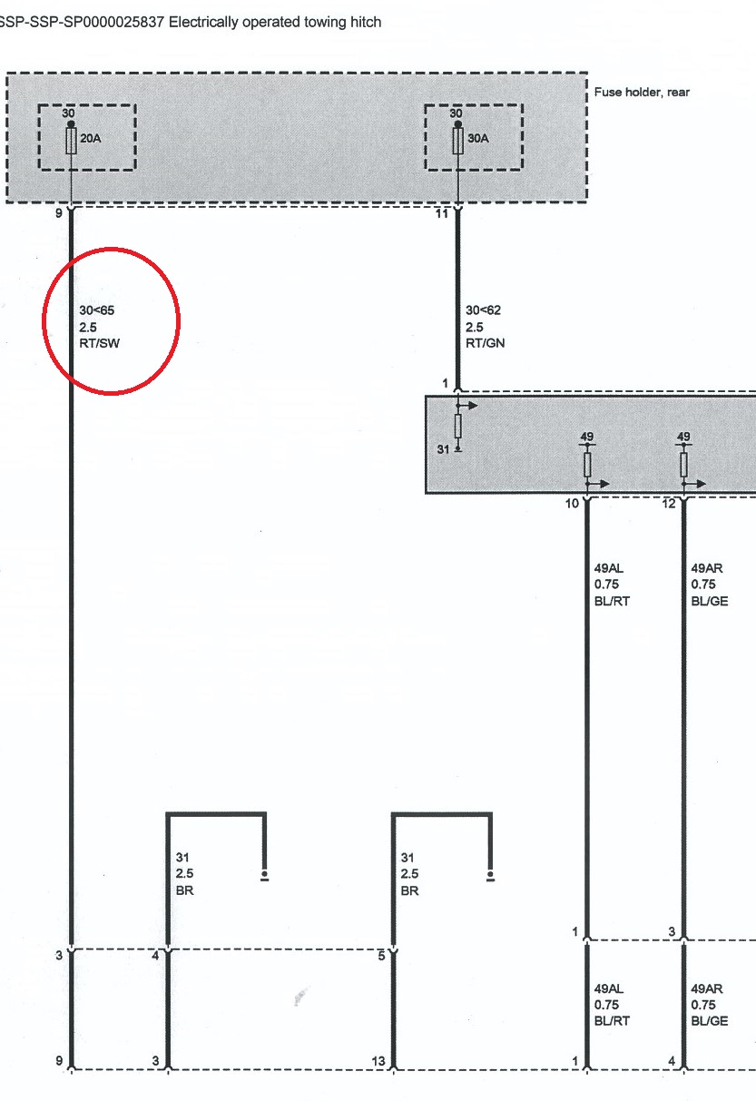

sedyvlk6 píše:Nevím si rady s těma zakroužkovanýma kam s nima dál. :)
Tak popořadě zleva doprava jak jsou na obrázku:
CAN BUS žlutý drát
CAN BUS černý drát (tyto najdeš na několika místech v prostoru kufru, jsou vžy kroucené společně v páru mezi jinými, podle toho se poznají)
PZ blinkr ve světle (paralelně na drát toho blinkru, barevné označení má viz obrázek, takže se lehce ve svazku ke světlu najde)
3.brzdové světlo na víku kufru -nutno zapojit ve střeše před odrušovací filtr (je na vedení ke 3.brzd.sv a je umístěn někde kolem pravého střešního repra - pod stropnící, přístup nahovno)
Osvětlení kufru - kamkoliv na přívodní 12V drát k některému z bočních světýlek kufru (NE na hnědý - kostru).

Díky moc, ty can jsou v tom svazku ve stejných barvách?

sedyvlk6 píše: Díky moc, ty can jsou v tom svazku ve stejných barvách?
Jsou všude po celém autě a vždy kroucené dohromady a vždy čistě žlutý a černý drát. Nezaměnit s repro kabely, které jsou také kroucené po dvojicích, ale vždy mají nějaký barevný proužek navíc a nikdy nejsou s černým..

K tomu odrušovacímu filtru no já jsem před rokem dělal svazky patých dveří a spojival jsem je v místě kde jsou ve stropu repra a nic jsem tam nenašel. Tak že myslíš že je někde ještě dál joko směrem k řidiči?

tak i tam bys měl mít filtr těsně vedle pravého střešního repra (ze strany výškáče). Každopádně to tedy holt zkus zapojit na černožlutý kablík vedoucí k 3.brzd.světlu

Já mam ve střeše jen středobasy no kouknu na to jestli ho tam někde najdu. Nevíš proč je nutné to zapojit pře tím filtrem? Dělá to nějakou paseku?

nevím, ale předpokládám, že nějaký důvod k tomu mají. Nicméně pokud ho nenajdeš, zkus to zapojit až za něj na přívod k tomu světlu (černožlutý kabel) a uvidíš, podle mě to fungovat bude taky. Když to zapojíš před něj bude to samozřejmě jistota...

ještě dotaz proč ten hnědy na osvětlení kufru jakou to má funkci a ještě jsem se chtěl zeptat co je tohle za kabel kam vede z těch pojistek.Ten už tam je nebo se musí natáhnout. Díky

osvětlení kufru - jednak NENÍ hnědý ale bílohnědý a druhak jej právě u světýlka kufru NEzapojovat na hnědý drát ale na ten druhý (ať už bude mít jakoukoli barvu), tzn přívod 12V do světýlka. Funkce je triviální - díky tomu jednotka tažného zjistí, že je otevřený kufr nebo sklo kufru (rozsvítí se světýlko) a dovolí manipulaci s tažným pomocí tlačítka. Pokud je vše zavřené a například Ti nějaké nářadí nebo něco mělo tendenci zmáčknout to tlačítko omylem, jednotka to nedovolí...
Ten drát na obrázku je přívod 12V do 13-pin zásuvky na přívěs. Určitě tam nebude a budeš jej muset natáhnout do zadních pojistek, ale jeho funkce není u českých 7-pin zásuvek použita. Je to např na napájení karavanu apod..

Mně furt nebylo jasný, proč se musí zapojit signál z osvětlení kufru a ono je to kvůli vyklápění TZ

ono si to hlídá docela dobře to ovládání aby se předešlo poškození mechanismu, nebo přívěsu anebo dokonce nechtěnému odpojení přívěsu. Takže to kontroluje aby nebylo nastartováno, bylo vypnuté zapalování a navíc otevřený kufr nebo sklo kufru.. Další legrace například je, že přes CAN si bere jednotka signál, že auto bliká blinkrem a aby věděla jestli levým nebo pravým, je nutné zapojit kabel na pravý zadní blinkr a ona si to podle toho přebere :))
sedyvlk: no popravdě řečeno, já ho na svém zapojil ale měl jsem kompletní a nový orig.svazek k tomu tažnému. Ale pokud víš, že nebudeš tahat 13-pin přívěsy, které by to napájení k něčemu potřebovaly, nezapojoval bych jej nutně...

svazek si udělám. Ještě se chci zeptat je nutné tahat kabel do předních pojistek? Nejde to natáhnout do zadních?
