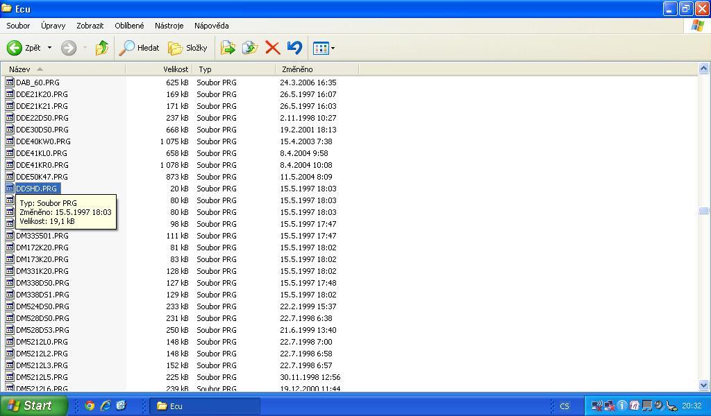

V té složce C:\Ediabas\ECU je hned několik souborů DDEx.prg viz snímek obrazovky.. jestli je to to co si myslel..

starML mi zaslal novější soubor DDE50k47.prg z 13.3.2013.. ten jsem uložil do složky C:\EDIABAS\ECU a u starého souboru jsem přejmenoval příponu z .prg na .old..

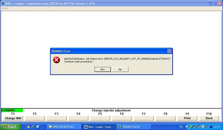

..IMA kód stále nejde zapsat
..INPA vyhazuje jinou jinou chybovou hlášku
