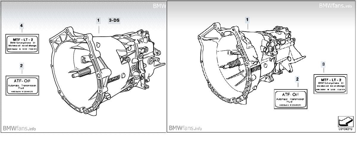

shade741 píše:tak sem asi kouzelník když mám 328 převodovku na 325i :) a nevím proč se ptáš znova, když už ti jendou bylo odpovězeno, jediný co je nutný si pohlídat jestli máš malou nebo vetší hardynu abys nemusel měnit kardan pokud bys sehnal opačnou převodovku a adále není co řešit...
Vlevo převodovka z 328i,vpravo z 325i,rozdíly jsou vidět...Na 328i je o 20mm kratší kardan,takže převodovka o to delší,ale i tak by možná šla vměstnat do 325i,ale bude to čuňárna,žadný kouzlo..Jinak není nic jednoduššího,než přehodit unašeč hardyspojky,pokud si to okolnosti žádaji...A čumte do ETK,než začnete šířit moudra,nebo se ptát na blbosti.
shade741
Příspěvky: 1332
Registrován: čtv 23.09.2010 00:00
Bydliště: Polná
#38 Příspěvek od shade741 »
a proč jako prasárna prosímtě? mě to přijde uplně normální :!: ta převodovka tam jde a hotovo, v autě jí mám, takže nemusím čučet na obrázky když se tam fyzicky dávala
BMWIIIPower
Příspěvky: 265
Registrován: pát 10.09.2010 00:00
Bydliště: Trutnov
#39 Příspěvek od BMWIIIPower »
shade741 píše:a proč jako prasárna prosímtě? mě to přijde uplně normální :!: ta převodovka tam jde a hotovo, v autě jí mám, takže nemusím čučet na obrázky když se tam fyzicky dávala
Já neříkám,že se tam nedávala..ale taky by k ní měl být patřičný kardan.A nevím,proč inženýři udělali k téhle zjevně delší převodovce o 20mm kratší kardan,ale věřím,že to svůj smysl má..prostě tam musí být určitá vůle..Opačná věc je,když někdo vyhodí automat,dá manuál a kardan ponechá z automatu.Vůle je pak tak velká,že se tisícihran ustřihne...Ve tvém případě je vůle minimální,ne-li žádná a třeba se ti v krajním případě vytrhne ložisko kardanu,nebo co já vím..Každopádně to celé dostává víc zabrat ..
shade741
Příspěvky: 1332
Bydliště: Polná
#40 Příspěvek od shade741 »
já tam mám hlavně kardan z 328 kvůli hardyně moje stará převodovka měla menší, takže si ymslím že u mne je vše 100%tně vpořádku, takže jsme si nerozuměli, já řešil to, že tam ta převodovka prostě jde a ty si řešil asi její použití s 325 kardanem, ale jinak dík za nové info protože dotet jsem žil v domnění, že 323,325.328 měly stejné kardany na délku
