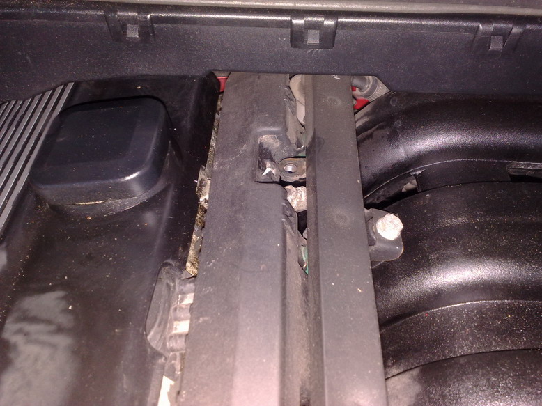

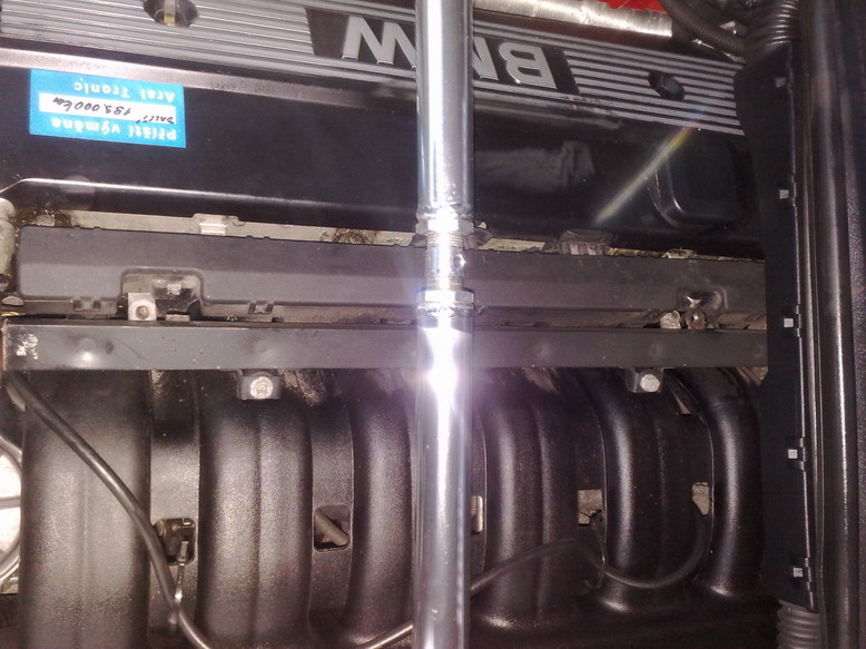

Sundal jsem kryt, dostal se k liště vstřiků, ale konektor lambdy jsem neviděl :(

A není ten konektor přeci jen jinde - viz článek a dole fotky z E 320i

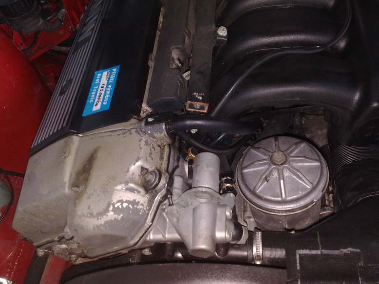

Tak jsem psal správně - zvedák a hurá pod auto :D Když jsem to měl na zvedáku před 14ti dny, zdálo se mi, že jsem tam něco zahlédl. Tady je jedna stará fotka, ale lambdu nevidím.

Lambda je u m50 zapojena dole u vany pod sáním, kulatým konektorem. Na vrchu pod deklem to mají M52.

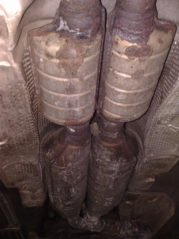

Nedostanes, ale dostanes se k tomu kdyz se zohnes pod auto u ridicovejch dveri, je to schoveny v tunelu zhruba v tech mistech jak je sedacka, kdyz zvednes auto na zvedak a ohnes se tam tak to uvidis. je tam takovej kulatej konektor jak je treba u pojistek.

jinak lambda samotná je v shora v tom spoji trubek. je to na té tvojí fotce vidět.

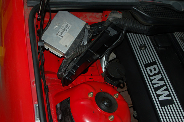

CBR1000F píše:potřeboval bych vědět, kde tentokrát přesně je jednotka řízení motoru (předpokládám, ža za kaslikem spolujezdce)
Nerad bych tě zas poslal hledat jinam :lol: Ale já mám řídící jednotku v motorovém prostoru z pohledu zepředu na levé straně, jak je + pól tak za ním je v příčce takový deklík a pod ním jednotka. Vedou do ní všechny ty hlavní svazky pod předním oknem... Konektor má jeden obrovský ale pin netuším.

40 a 13; černá, žlutá
Jedna fotka za tisíc slov :-)

Blbe sem to napsal, neni to primo tenhle konektor, ale vypada a funguje stejne:) ale je mensi. a najdes to jednoduse, podle toho kde vede drat do vyfuku:) ale popravde hodne pochybuju otom ze by se ten konektor rozpojil, to uz spis bude nak poskozenej ten drat, ale tak na 90% to proste bude mit uz lamda zasebou..

To: Fx, Kami1 - výstižné, přesné. Díky kluci.
Jen k těm vodičům - z lambdy vedou 4 vodiče. Předpokládám 2 pro žhavící drátek a dva ze senzoru. Podle popisu do konektoru jednotky vedou už jen dva - 40 a 13?
