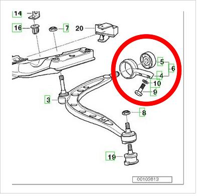

... jen se zeptam ... zacal jsem ted resit vuli v rizeni ... na kanalu jsem zjistil obrovskou vuli v ulozeni ramene viz. toto. http://www.elitecat.cz/ArticleDetail.as ... eId=100572 ... pral bych si, at je to timto, jen me zajima, jestli ma byt v pohybu ramene v tomto ulozeni viditelna vule nebo nema ... proste jestli muze byt vibrace zpusobena vuli v tomto ulozeni ramene

ten sb na obrazku ma mit vuli, aby se razy neprenasley do rizeni, ale urcite to nesmi byt volne a ukou by jsi s tim nemel pohnout. Pro lepsi zachovani geometrie je misto tohoto sb dava sb z M3 3,2. Pohledej na foru, uz se to parkrat resilo.

i pri pohybu rokou, nebo tlaceni nohou do kola je patrne, ze se kolo posouva dopredu ci dozadu ... snad bude po vymene najaka zmena ... diky speedy
