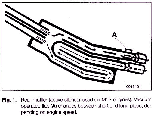

Chalani prave sa mi nejak nepaci spotrebana mojej 328.Ja mam vzadu Remus a tipujem ze tato sranda je odpojena.Ked uberem plyn tak to obcas buble a striela do vyfuku,co je ale normal u "sportovych vyfukov" :D
Nemoze to mat negativny vpliv na spotrebu,ked je to vyblokovane?Vo vyfuku musi byt nejaky protitlak.

myslim ze to sedi, jel jsem jednou Brno-Plzen-Brno s odpojenou klapkou a vysledkem byla o litr vyssi spotreba a ve meste o dost lepsi sound (pri stazenem okne)... jinak na volnobeh to nikdy bordel nedelalo, strileni do vyfuku taky ne...

Ale z5 ke klapce. Hanz má pravdu, prostě změníš tím tlaky ve výfukovým potrubí a tím se pravděpodobně velmi změní i rychlost prudění plynů a směsi z a dovnitř spalovacího prostoru. Takže 1litr to klidně může být tím..

ten podtlak prepina klapku medzi dvoma komorami vo vyfuku,mozno to urobili na hlucnost,moj nazor podobny>
Ina situacia dodadocny Remus alebo seriak z dvoma komorami a odpojenou touto srandou,vsak vyvojari Remusu nemozu byt taky tupci a s tymto nepocitat.Proste neriesili dvojkomorovy lauf...ale inak ten Remus pojde do prdele, je to smejd,dam tam nerez 8)

Podle mě je to jasný z obrázku. Při nízkých otáčkách to jde jenom tím tobogánem, tlumič má větší odpor což je dobrý pro krou?ák a motor jde pěkně odspoda. No a při vyšších otáčkách podtlak otevře klapku, výf. plyny můžou jít napřímo a vejfuk je otevřenej.
Když tu klapku vyřadíš tak to bude mít lepší zvuk, ale spodek otáček nebude mít takovej krou?ák. O kolik to by mě taky zajímalo.
No a když bude furt otevřená, bude se to chovat jako laďák, výf. potrubí bude mít menší odpor, a může si to vzít ten litr navíc jak píše Hanz.
