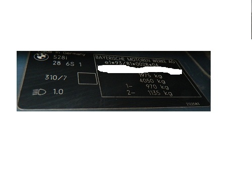

Asi mají v jinde v Evropě nebo na Zemi jiné předpisy než u nás, protože
Z toho vyplývá, že i když máš v TP a na štítku napsáno to co tam máš napsáno, pokud potáhneš přívěs s max povolenou hmotností 2000 kg a narazíš na znalého policistu, dostaneš flastr za porušení vyhlášky 341/2000 sb. §14 odst. 7b (viz text výše), neb tvoje 528i má max povolenou hmotnost 1975 kg, a to platí i kdyby byl přívěs prázdný a měl okamžitou hmotnost třeba i jen 500 kg.
Vice v úplném a aktualizovaném znění: vyhláška 341/2002 sb. v aktuálním znění 315/2012 sb..
U X5 by se údaje ze tvého štítku a TP daly pochopit, protože je kategorie M1G. E39 528i, tak jako ostatní E39 jsou kategorie M1 a platí pro ně: největší povolená hmotnost takového přípojného vozidla není větší než největší povolená hmotnost tažného vozidla u vozidel kategorií M1 a N1vyhláška 341/2002 Sb. Ministerstva dopravy a spojů ze dne 11. července 2002 o schvalování technické způsobilosti a o technických podmínkách provozu vozidel na pozemních komunikacích, Změna: 100/2003 Sb.Změna: 197/2006 Sb.Změna: 388/2008 Sb.Změna: 283/2009 Sb.(část) píše:§14 (7) Pro spojování vozidel do jízdních souprav s přípojnými vozidly kategorií O1 a O2 platí
a) okamžitá hmotnost nebrzděného přípojného vozidla kategorie O1 nesmí být větší než největší povolená hmotnost nebrzděného přípojného vozidla stanovená pro tažné vozidlo, která je uvedena v technickém průkazu a osvědčení o registraci tažného vozidla,
b) okamžitá hmotnost přívěsu kategorie O2 nesmí být větší než největší povolená hmotnost brzděného přípojného vozidla stanovená pro tažné vozidlo, která je uvedena v technickém průkazu a osvědčení o registraci tažného vozidla, za podmínky, že největší povolená hmotnost takového přípojného vozidla není větší než největší povolená hmotnost tažného vozidla u vozidel kategorií M1 a N1 a 1,5násobek největší povolené hmotnosti tažného vozidla u vozidel kategorií M1G a N1G.

ja som nenapisal ze nie ani ze ano len som sem UPol fotky co mam na aute ja a ze je to original tak jak je, nikto nic nerobil, nedorabal ani neprerabal a podla vin je tazne original a tie stitky su tiez original.Francis píše:Asi mají v jinde v Evropě nebo na Zemi jiné předpisy než u nás, protožeU X5 by se údaje ze tvého štítku a TP daly pochopit, protože je kategorie M1G. E39 528i, tak jako ostatní E39 jsou kategorie M1 a platí pro ně: největší povolená hmotnost takového přípojného vozidla není větší než největší povolená hmotnost tažného vozidla u vozidel kategorií M1 a N1vyhláška 341/2002 Sb. Ministerstva dopravy a spojů ze dne 11. července 2002 o schvalování technické způsobilosti a o technických podmínkách provozu vozidel na pozemních komunikacích, Změna: 100/2003 Sb.Změna: 197/2006 Sb.Změna: 388/2008 Sb.Změna: 283/2009 Sb.(část) píše:(7) Pro spojování vozidel do jízdních souprav s přípojnými vozidly kategorií O1 a O2 platí
A preco je to tak ti nepovie nikto.
Asi preto ze to moze byt alebo preto ze to robi vyrobca a v ČR je to inak, neviem iba som chcel pomoct ako to je ked to ja originala a nie garazovka.
A len pre zvedavost kamarat ktory mi poziciava podval taha auta na fiate bravo a nikdy nemal problemi okrem toho ze par aut mu to neutiahlo.

To že neměl problém neznamená, že ho jednou nemůže mít. Jak už bylo psáno výše, zejména v DE a AT nejsou v tomto ohledu s policií možné debaty a smlouvání, je to drahé nejen za pokutu ale i za nutnost sehnat jiné auto, které papírově bude mít na to, aby přívěs odtáhlo
