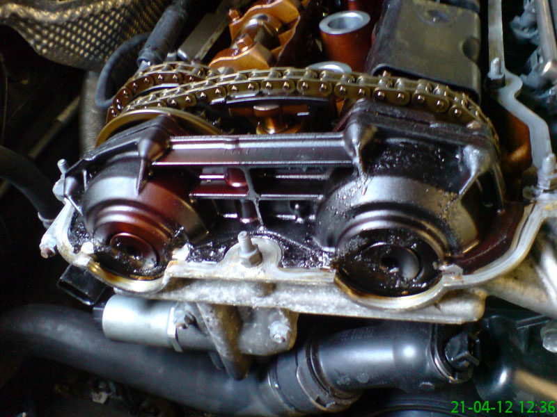

Moje zkušenost s 523i byla podobná, zkušební jízdy v pohodě, po výměně olejů, motor studený nejel, (Duble Vanos,) tak jsem musel Vanos přetěsnit, a motor jel jako nový 8) Můj názor je, že téměř všichni co prodávají, tvrdí, že olej v motoru je vyměněný, ale jen rozsvítí servis-oil a "pošlou do světa" dlouho jsem neviděl, jak byl motor pod víkem a Vanos "zasraný"! Hned jak jsi vyměnil olej, začal motor mazat, protože
ten původní byl "hustej" jako dehet!!
Nemyslím si, že napínák řetězu je špatný, ten by rachtat nepřestal.
http://www.realoem.com/bmw/showparts.do ... g=11&fg=25
Pro jistotu se podívej na pružinu napínáku, ale ta bývá v pohodě, taky se mi nezdá, že něco "odešlo" tak najednou, i když máme ojetiny 8)
